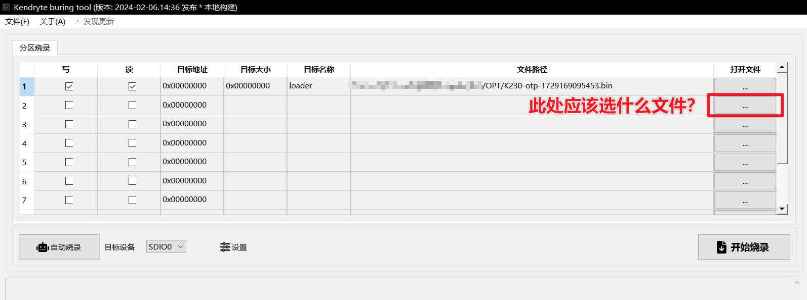

1.拿到一块重新布局设计的k230 PCB板子
2.到HDK-k230硬件文档-处使用k230 opt配置工具获取到生成的bin文件
3.到gitHub上下载K230BurningTool工具包
4.按要求将下载的bin文件导入第1行中
What is the expected output? What do you see instead
你期待的结果是什么?实际看到的结果是什么?
1.我需要知道接下来应该怎么做?
2、第2行是否要选文件进去?要选什么文件进去?

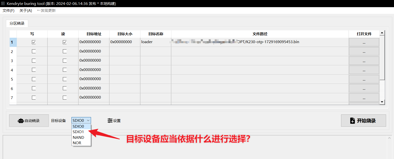

3.目标设备应当依据什么进行选择?

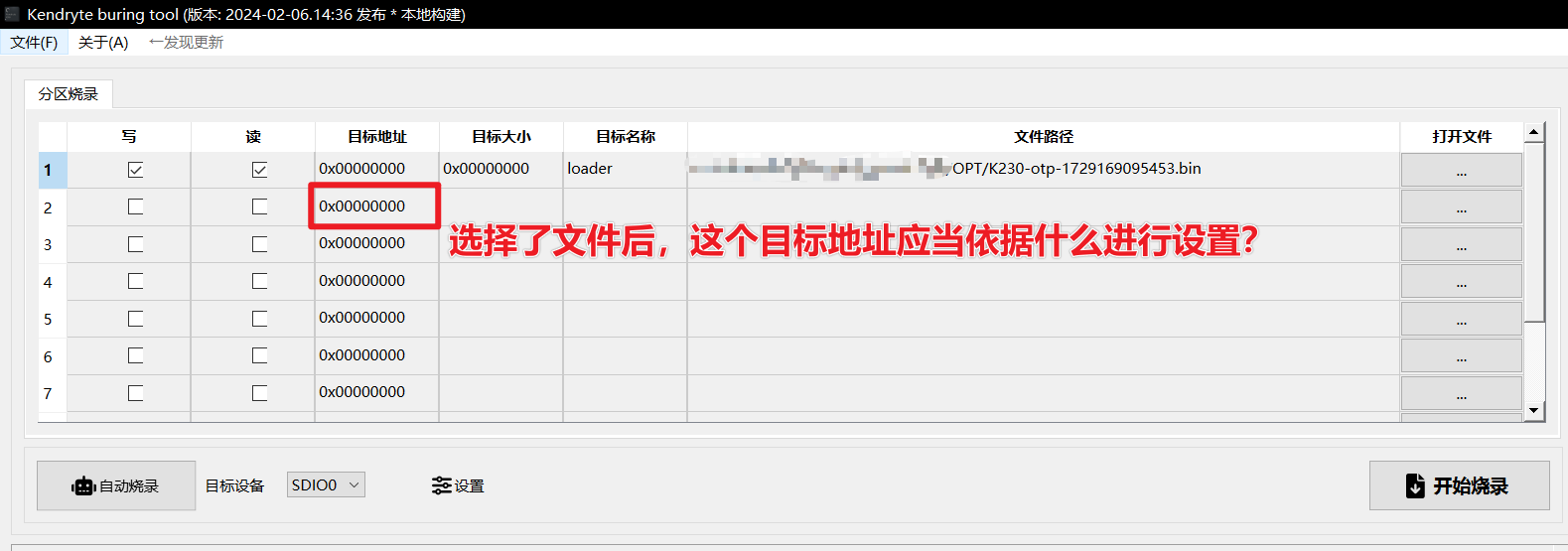

4.选择文件后,应当依据什么进行设置?

你好,可以安装python软件包k230-flash来完成otp的烧录,安装指令'pip install k240-flash',然后使用'k230_flash -m otp 0 otp.bin来烧录
请问你此处提及的otp.bin是使用K230 opt配置工具生成的bin文件吗?
https://developer.canaan-creative.com/tools/otp_config_generation_tool 你好,可以使用这个网页工具来生成otp.bin
