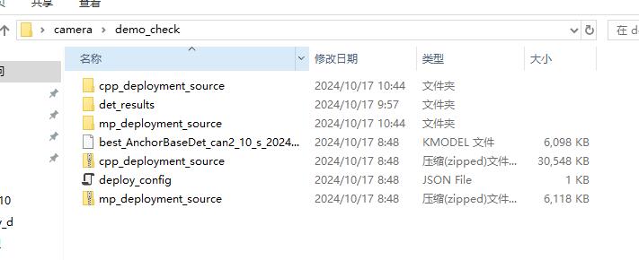

1.我现在自己准备了图片,完成了训练得到了输出文件
2.但是如何将这个训练结果导入到工程中,实现我自己的图像处理方法,翻了几次论坛的k230文件没有找到。

mp_deployment_source中包含README.md,请按照README.md操作。将模型、deploy_config.json等文件拷贝到板子上,然后在IDE里打开提供的image_inference.py或video_inference.py,修改代码中的模型和文件路径为你拷贝的路径,直接运行即可。
注意:请按照README.md烧录对应版本的镜像,镜像版本错误会运行错误。
py文件就是用那个直接生成的吗,我需要的功能只需要在上面直接修改,是这个意思吗。我学习了b站技术大讲堂K210canmv算法部署与测试,想要观摩那个猫狗的具体py内容,这个工程就是学习后自己生成的吗,而不是通过认为写出来的。
是的,你可以打开提供的py修改对应的参数直接使用。
