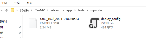

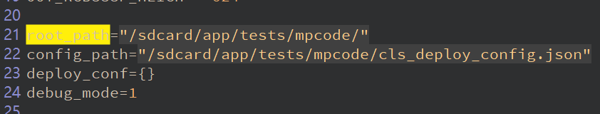

1.首先我训练了一组图片,输出文件中找到vidoe.py,根据py文件中所需要的config_path与image_path,我按照路径建立了root_path文件夹,并将两个文件复制进去
修改py文件中 kmodel_name变量值与生成文件对应
基于开发板的特性
后面配置
sensor = Sensor(id=2)
2.此时代码与sdcard存储文件的路径已经对应,运行后报错。

尝试修改sensor的id号,尝试对config_path与kmodel路径在py文件与sdcard中对应。
Please provide any additional information (e.g., code snippets, configuration settings, screenshots):
你把cls_deploy_config.json改成deploy_config.json,名字不一样肯定运行不成功。
确实 前后名称不对应了 但是修改过后 运行会提示 KeyError: can2_10.0l_20241018020523
是我自己的小错误造成 已经解决了
