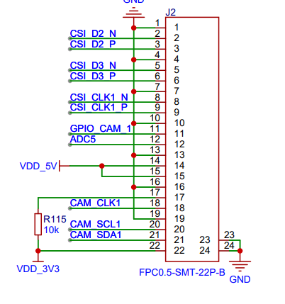

1.CanMV 230 开发板的CSI 1 接口
2.GPIO_CAM_1 、ADC5 、VDD_5V 、VDD_3V3-17号引脚 、CAM_CLK1 对应的OV5647或GC2093的哪些引脚?
你好,目前我们这里没有 OV5647 或 GC2093 模组的详细对应管脚原理图。我们的开发板是依据 Sensor 模组厂家所定义的接口进行匹配设计,将上述截图中的相应信号传输至 OV5647 或 GC2093。如果你需要开发相应型号的Sensor模组,建议联系对应Sensor芯片厂商获取详细的参考资料。
OV5647实测可以正常支持
