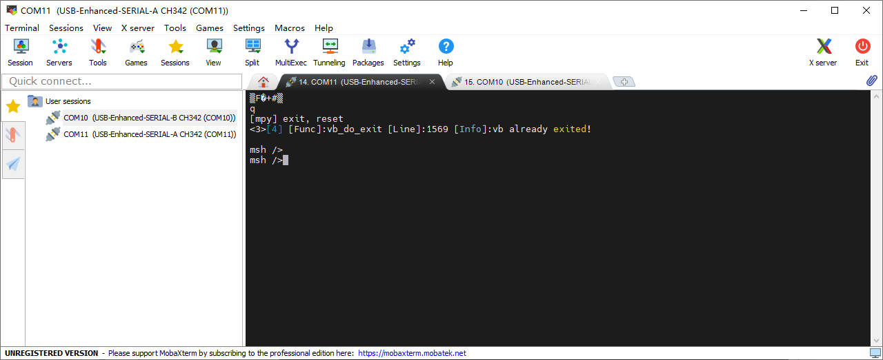

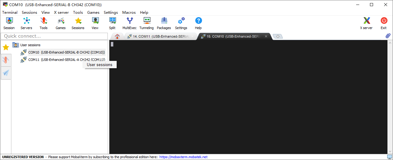

大核无法输入命令,一直是全黑的界面:
小核是正常的:

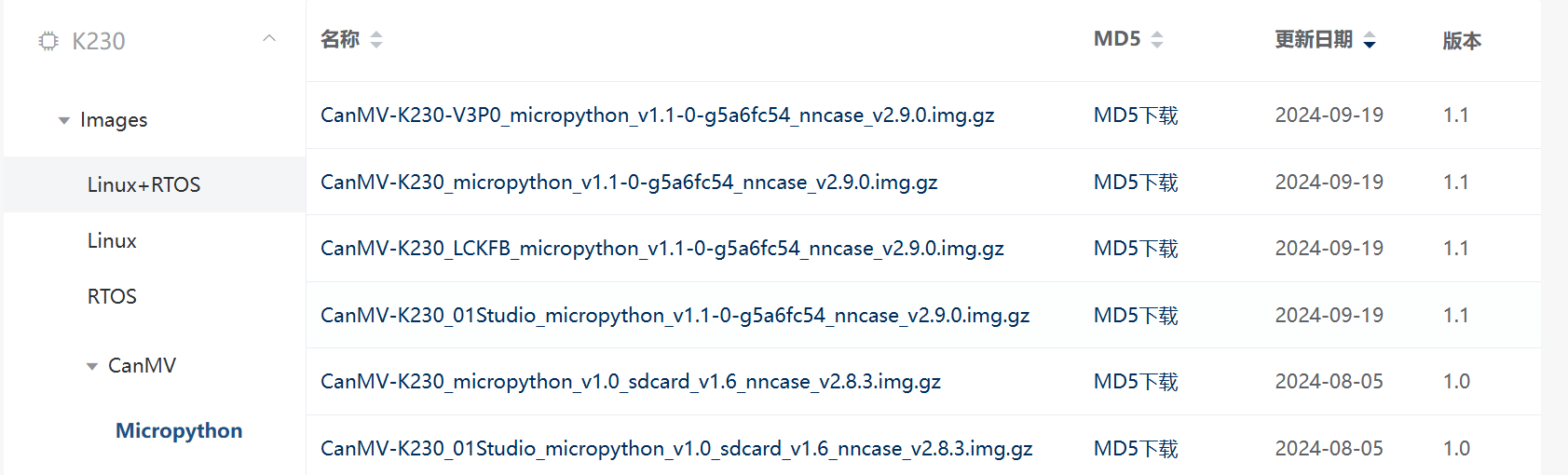

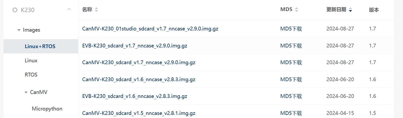

2.我看镜像有好多版本,每个版本有什么区别,我下载的这个对吗?未来我是想做人脸跟踪的项目的。

大核无法输入命令,一直是全黑的界面:
小核是正常的:

你这个是micropython镜像,仅大核运行了rtsmart 和micropython进程,小核啥都没运行。
请参考 https://developer.canaan-creative.com/k230_canmv/zh/main/zh/quick_start.html 文档
