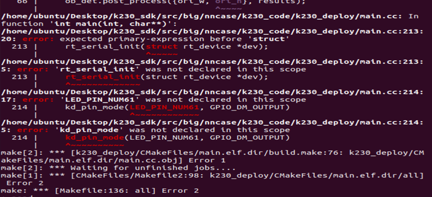

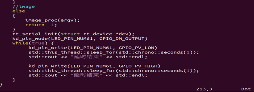

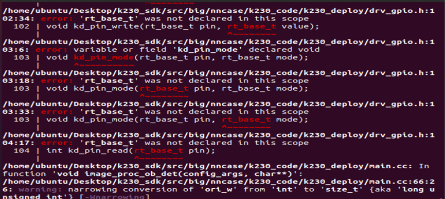

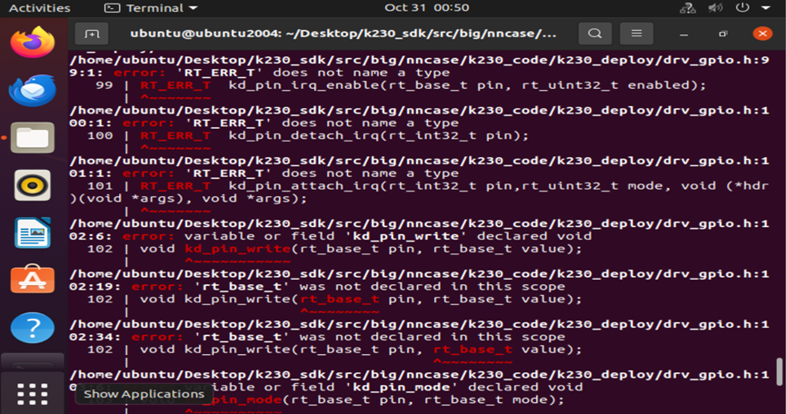

1、gpio程序在编译时出错
2、串口程序在编译时出错

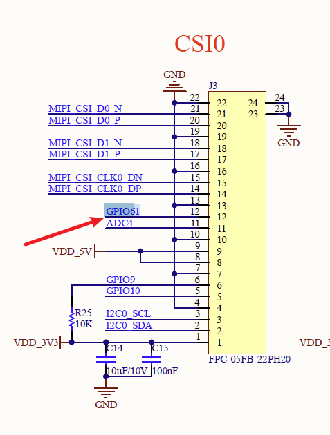

您好,很抱歉您遇到这个问题,下面给您提供一些解决思路:
1.您需要先查看您实际硬件的原理图,您操作的引脚是否为空闲或者拓展引脚,我这边查看了原理图GPIO61引脚已经被CSI0所占用,所以建议您换成拓展引脚来实现您的功能。
2.对于使用串口将信息传输出去,您也需要将串口程序所使用的IO修改为空闲或者拓展引脚。
