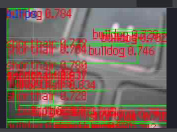

K210训练模型完之后,会出现乱框
Viewed 575

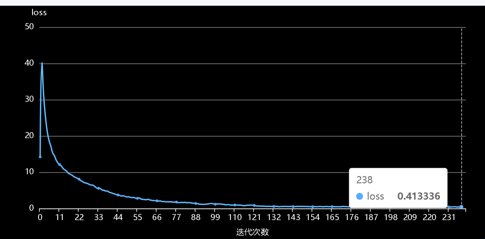

1.我训练的模型完以后,烧入SD卡(套餐的卡),用训练压缩包的py的跑,一直出现乱框.
2.我的照片文件来源于B站210开发板的照片(已经是标注完,照片分配率224*224,不存在兼容问题),只是训练的平台不一样,为什么区别大?
以下:固件版本2.1.1
  • 先查看det_results下的图片识别是否正常;
  • 调整对应的置信度和nms阈值,找到合适的参数;
anchor错了,根据模型的anchor填写正确的anchor
