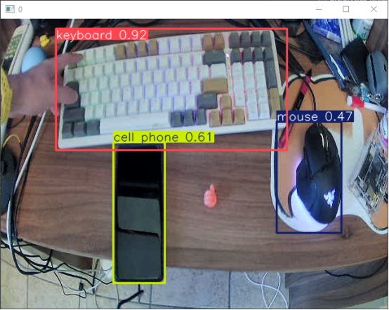

这是直接用yolo11n.pt的预测结果:

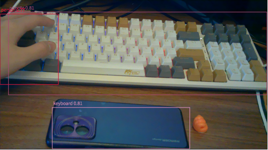

这是部署到k230的预测结果:
可见还是有些差别的,并没有原版的这么准确。

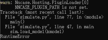

但程序并没有正常运行有以下报错:

(2)我看你放的结果里面不是效果不好,而是识别错了,建议你使用文档提供的图片测试代码测试一下,看图片的结果是否正确;同时验证一下,你的labels的顺序和yolo模型里面的顺序是不是一致的,因为框的位置大致是对的,但是类别结果明显不对;

5、simulate验证过程失败看着像是没有添加环境变量。windows平台将所在python环境下的Lib/site-packages路径添加到环境变量Path, linux平台执行下述命令将site-packages添加到环境变量。
# 其中site-packages的路径自己选择自己python环境的路径,不要照抄
export NNCASE_PLUGIN_PATH=$NNCASE_PLUGIN_PATH:/usr/local/lib/python3.8/site-packages/
export PATH=$PATH:/usr/local/lib/python3.8/site-packages/
source /etc/profile
然后再执行simulate.py
感谢大佬的解答我稍后去试一下您说的方法。对于第5点,我将D:\dev_app\anaconda\Lib\site-packages(这里我用的是anaconda带的python)添加到了windows path环境变量,报错依然存在。
nncase是装在这个环境下吗?
nncase-kpu装没装?
去哪里找K230.dll文件啊,AI说我转化不了就是缺少这个文件,我看了确实没有
