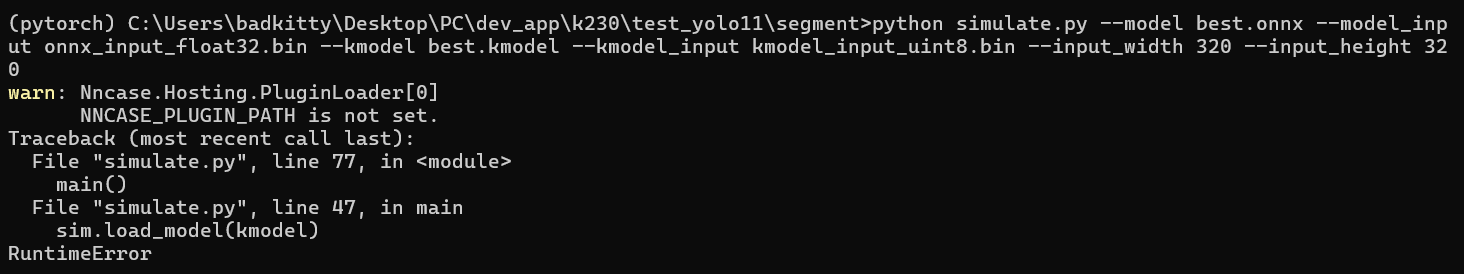

有没有大佬k230,kmodel验证程序运行是没问题的帮忙看看我为什么会有这个报错,感激不尽!
所有步骤都是按照官方的yolo大作战来做的,到kmodel验证这一步出现以下报错:

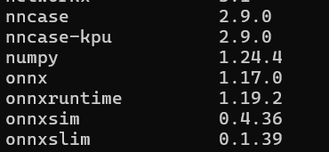

1.已准确下载nncase和nncase-kpu 用pip list可查看到:

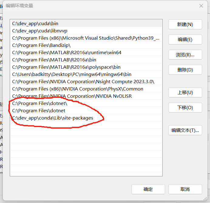

2.已将Lib/site-packages配置到了环境变量上
3.已下载dotnet7 并且配置到了环境变量上(如上图),dotnet --version也可以查看的到:

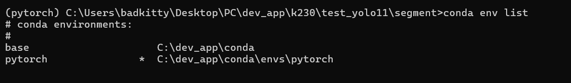

你把conda env list的返回截图发出来
发出来了,在下面最新的评论里
用的是pytorch的环境
你加的site-packages是base环境的。。。你要改成anaconda/envs/pytorch/Lib/site-packages,路径按你的环境自己改一下,要添加安装nncase的路径,也就是你这里面pytorch环境的包路径

大佬们我照着改了一下,但是还是报错能不能浇浇
