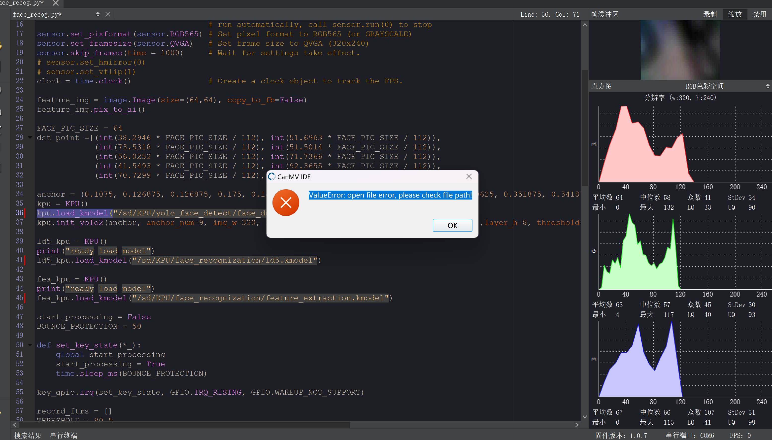

k210进行人脸识别模型的运行出现ValueError: open file error, please check file path!的错误提醒
Viewed 1603
使用这一人脸识别模型的python代码

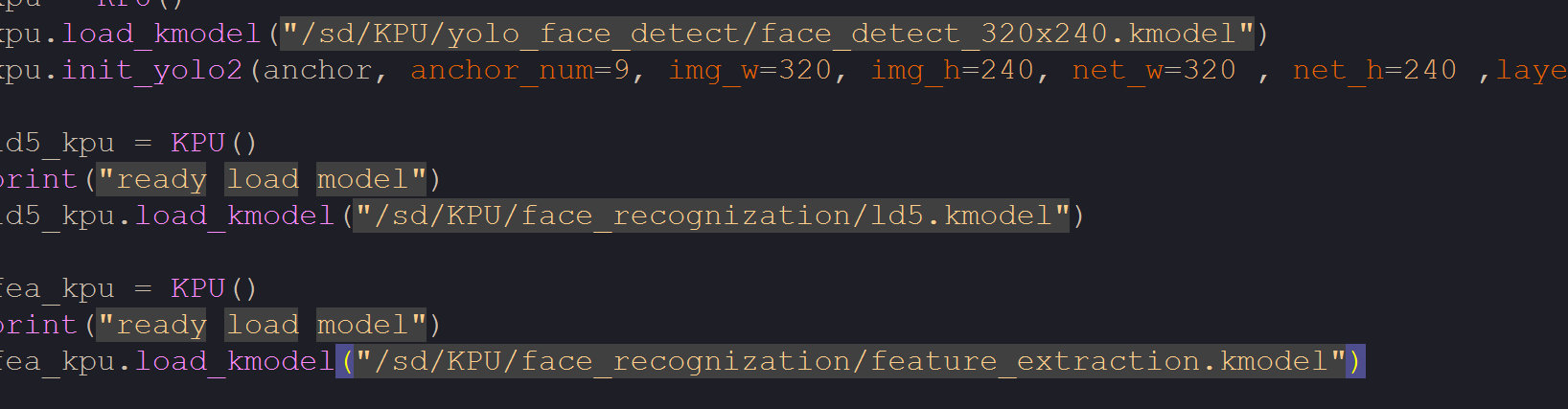

出现以下报错信息不知道如何处理,有tf卡,且在卡中配置了相关路径提示
如图,不知道是否要把"sd"改成"tfcard"
求解答,救救孩子吧!研究一天了!呜呜呜,就是希望这个人脸识别能够正常运行。
请依次检查三个模型的路径,是否拷贝正确。
请问现在问题解决了吗,哪里出问题了
解决了,是sd卡要格式化
