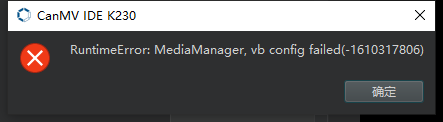

K230更改为CSI0出现RuntimeError: MediaManager, vb config failed(-1610317806)
Viewed 1330
有时反复把按几次k230的reset键,有时把CanMN IDE关闭重新启动,又不出现这个问题。再切换运行另一个demo程序,可能出现这个问题,转回来又出现这个问题。

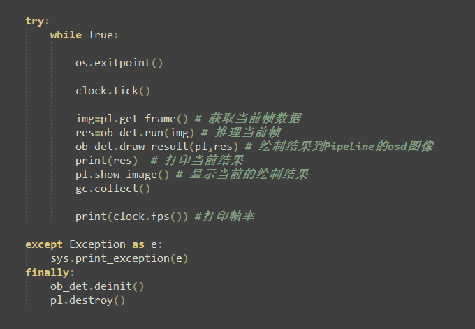

步骤是什么?请使用1、2、3描述 -->
改一下代码,用markdown形式
# your code
将代码包起来,你这种没办法跑
这个是目前canmv的限制,需要使用
    xxxx
catch:
    xxxx
来保证内存被正确释放,后续会进行优化
还请针对这个例子,给一个具体的改造后的代码,谢谢!
可以参考我们的例程
发上来的这段代码就是例程,其他例程也类似。没有见到你说的 try:xxx catch:xxx,不知道catch 什么?catch完做什么?

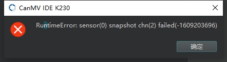

image.png!点击关闭,再重启还会出现image.pngimage.png出现这些莫名奇妙问题原因是板子对摄像头的供电能力达不到摄像头的要求。
