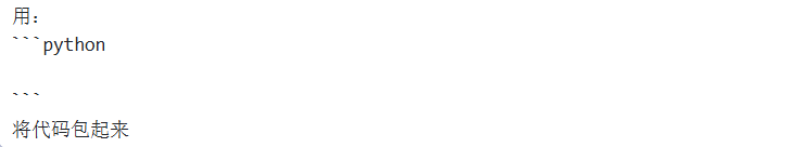

请修改代码为markdown格式,这样便于快速复现问题。

能教教我咋改markdown格式吗大佬
见上述回答图
已更改还麻烦能帮我改改谢谢大佬
