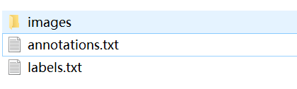

内部格式如下:
images目录存放图片:

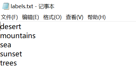

labels.txt文件中按行存储类别名称,请使用英文:

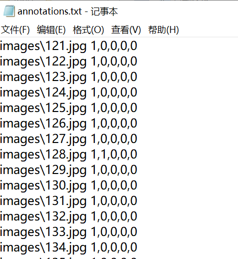

annotations.txt文件中按行存储每张图片的标注,其格式如下:
annotations.txt中前半部分是相对路径,后半部分是n个以英文逗号分割的0/1数据,表示是否属于当前类,比如0,1,1,0,0表示当前图片包含两个类别分别是第二类和第三类。前后两部分之间的分隔符为\t即tab键或一个空格。
数据准备好后,选中imagesannotations.txtlabels.txt右键压缩。
