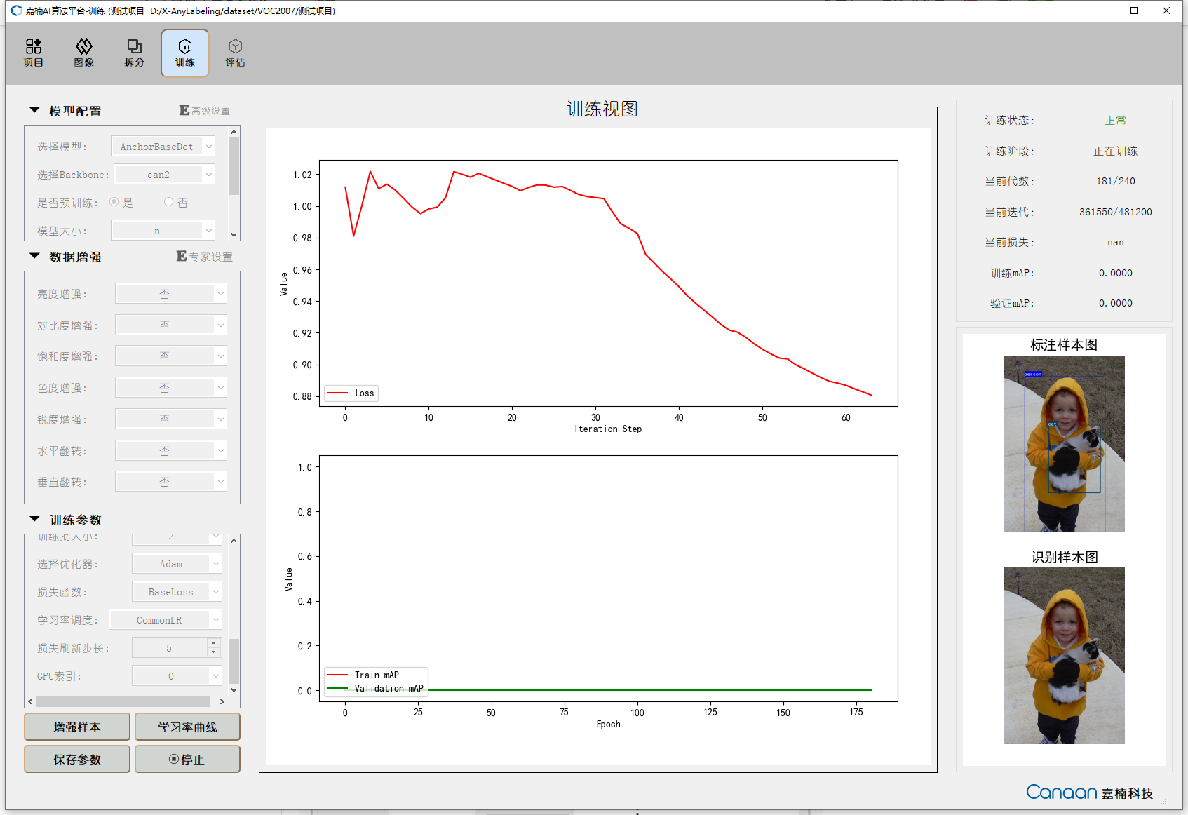

AI Cube V1.4 for Windows训练速度慢
怎么配置gpu训练模型,已经训练20个小时了
win10 64位专业版 32g内存 4070s显卡,训练用的默认配置参数

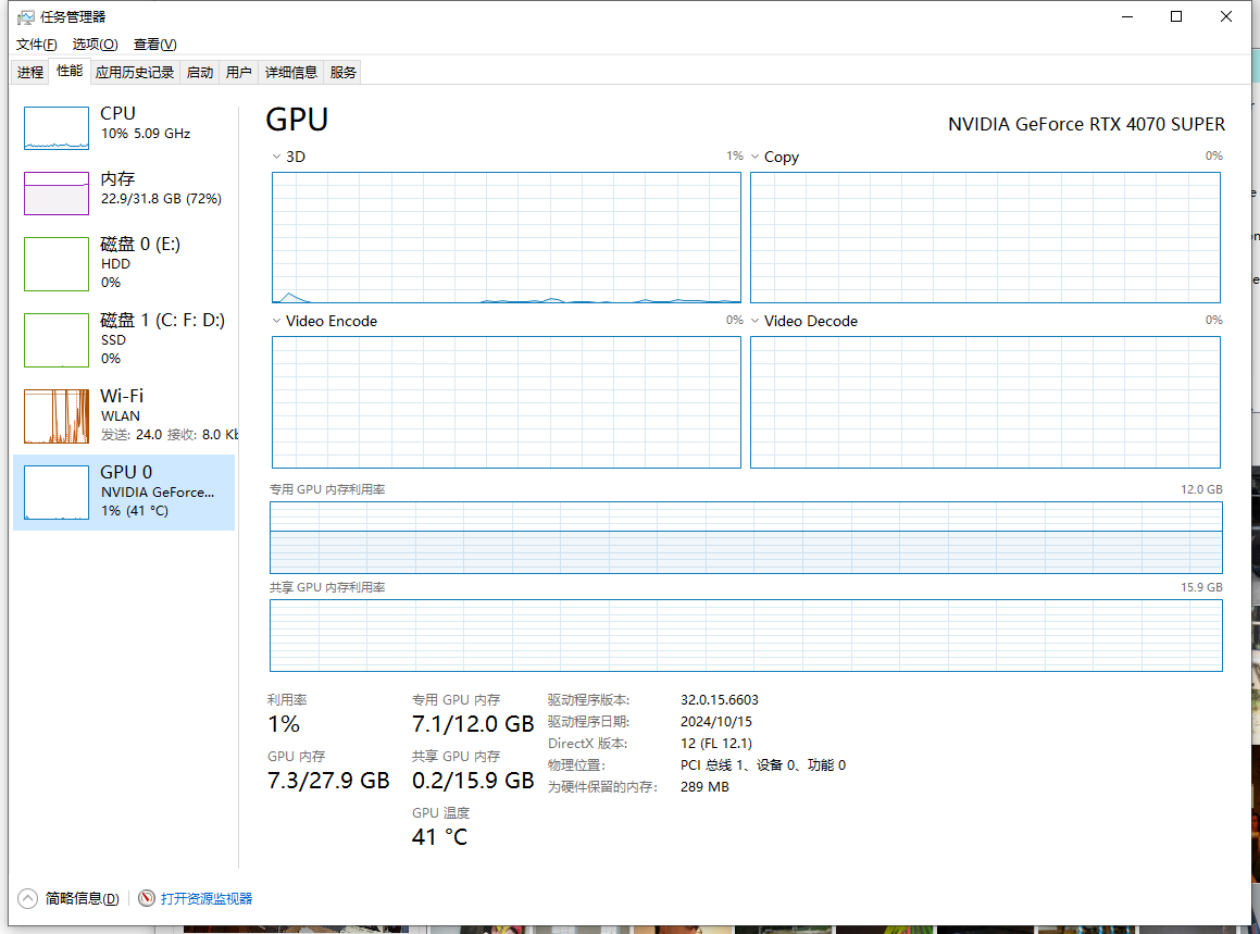

AICube不支持CPU训练,默认使用的就是GPU,按照用户指南操作即可。如果训练慢,请具体说明怎么慢,什么任务,多少数据,batchsize设置的多少。同时训练启动时,注意查看nvidia-smi下的GPU占用信息,是否有显存消耗。
查了占用1%利用率
那你的GPU没用起来啊
需要怎么做才能吧gpu利用起来,还有就是训练完后模型部署也会报错“生成部署文件异常”
