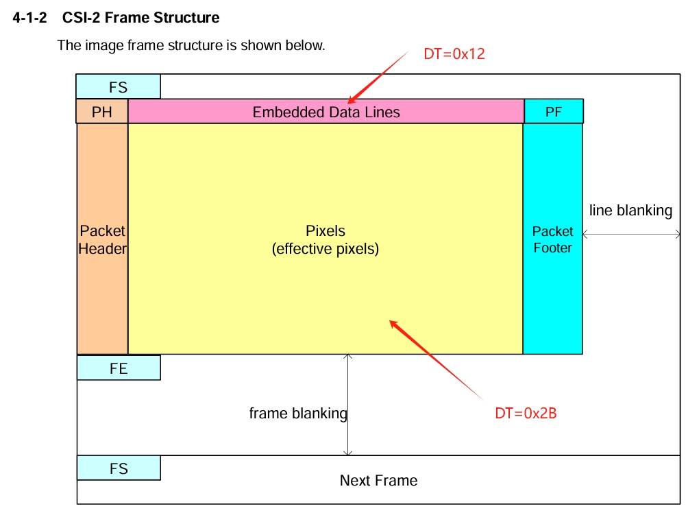

我回复了一个sensor的数据格式,你可以看看。
以一个sensor的帧结构进行说明,如下图:
图中,sensor送过来的数据有两种,一种是embedded data,一种是pixel data,两种数据的data type是不一样的,一般来说,主控端这边只能获取Pixel部分的数据,如果我需要获取embedded data + pixel data,该怎么设置?
