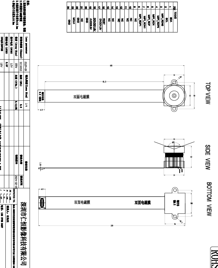

你好,请问你的sc132gs是哪里购买的?电压以及线序是否适配开发板?
深圳仁恒影像科技,
你好,看了一下线序,电压不是很匹配,不过应该是可以用的,可以看一下https://github.com/canmv-k230/canmv/blob/9f9a812fb1f446457aa50296b31656ffe99af4f6/resources/examples/17-Sensor/camera_single_show_lcd.py demo,不过需要修改一下代码
