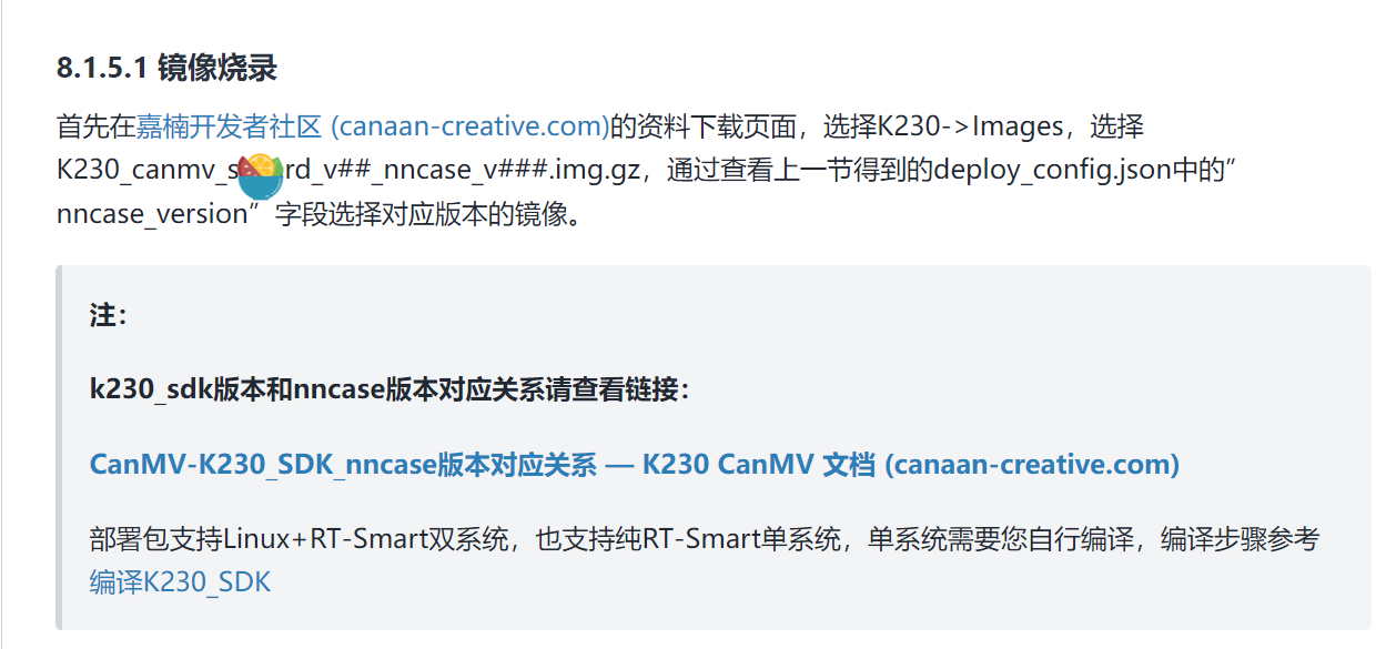

教程链接:https://developer.canaan-creative.com/ai_docs/zh/main/%E4%BD%BF%E7%94%A8%E5%9C%A8%E7%BA%BF%E4%BA%91%E8%AE%AD%E7%BB%83%E5%B9%B3%E5%8F%B0%E5%BC%80%E5%8F%91.html。

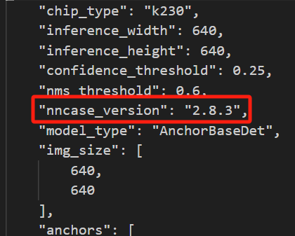

看到训练后的文件中:
得到nncase_v2.8.3
使用windows烧录:CanMV-K230_sdcard_v1.6_nncase_v2.8.3.img

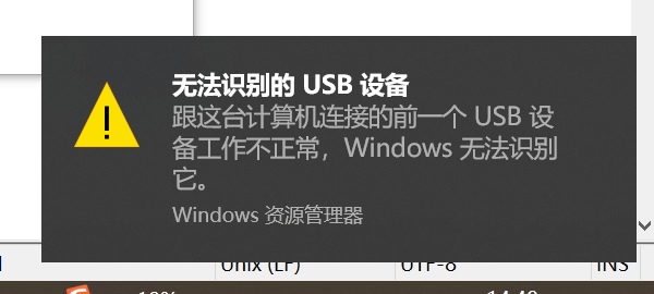

烧录完成后上电,windows10提示如下图:
你好,打开串口看一下启动日志。
0000000,PWU Major Msg: FATAL ERROR. boot failed with exit code 13
你好这是固件和板子不匹配
01studio家的板子,他们的教程里面只说了micropython的
