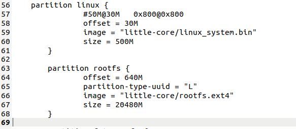

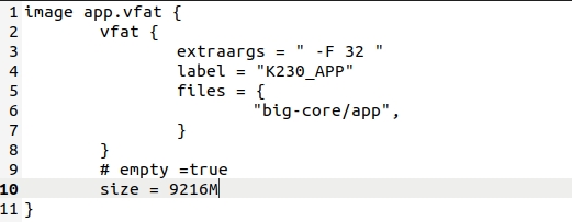

为SD卡编译镜像前,我编辑了genimage-sdcard.cfg文件,调整linux、rooft、vfat分区为500M、10G、9G。之后我在烧录好的系统中执行df-h时,发现Linux文件系统没有使用我为rooft分区分配的大小。执行fdisk -l,能正确列出可用磁盘和分区大小。
1.分配选区空间
为rooft分配20G
为vfat分配9G

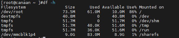

2.df -h查看文件系统
df -h指令

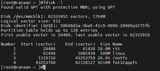

3.fdisk -l查看磁盘分区
fdisk -l指令

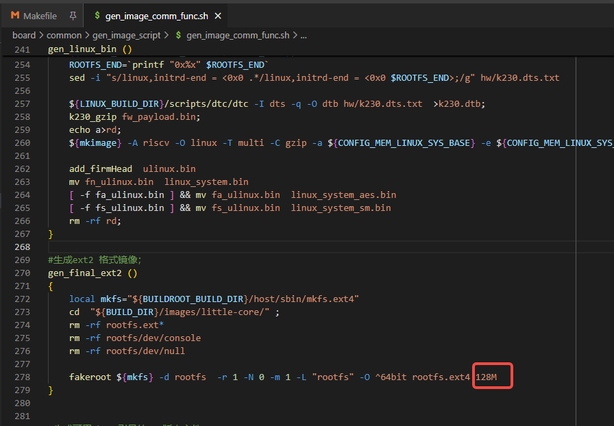

board/common/gen_image_script/gen_image_comm_func.sh 如下地方也修改下

最后有没有大佬知道,为什么rootfs分区中的文件系统在创建时没有被扩展到分区的完整大小?
