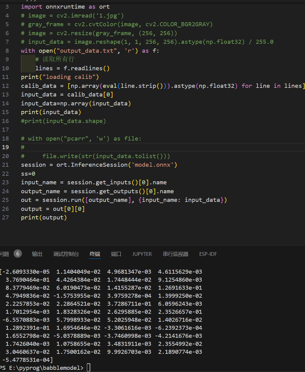

以下为编译用代码,基本就是官方notebook中的源代码,output.txt中为91张已转化为原模型所期望数组的图片
因为加了代码帖子不知道为什么发不出来,放在云存储上了https://p.sorasakihina.love/nncase1.py
以下为原模型运行结果

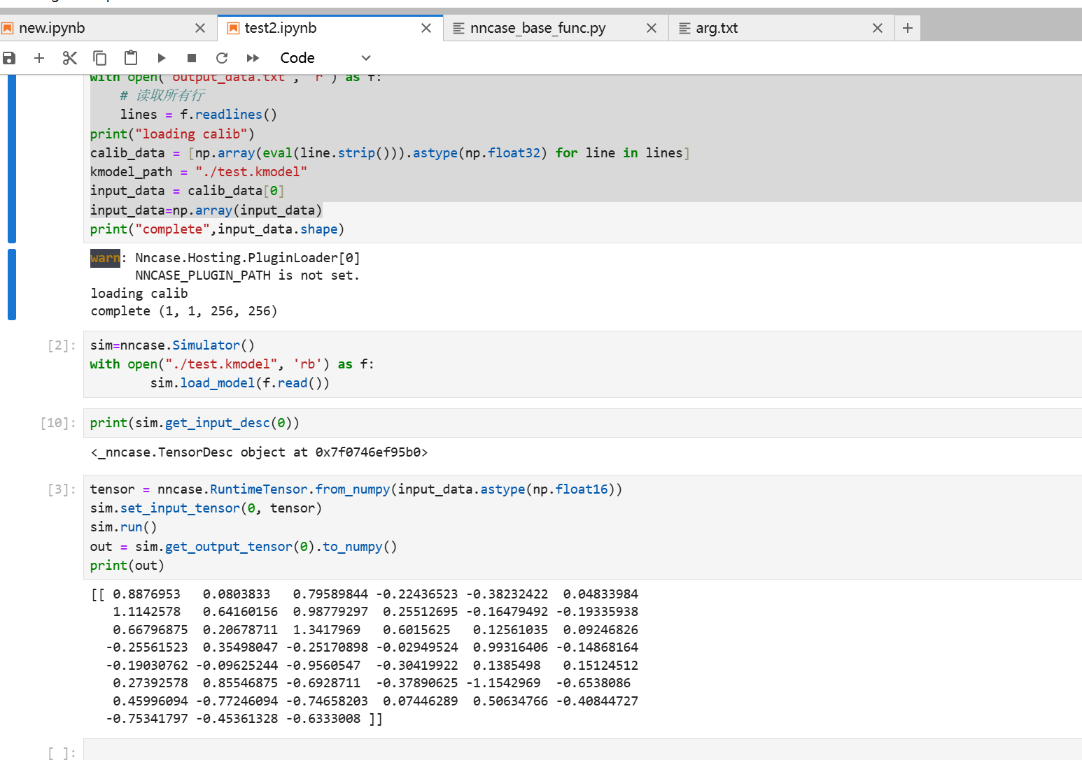

以下为kmodel运行后结果
推理来源为同一张图,结果差别极大,完全无法使用

  • 将转kmodel的target改为cpu转一个cpu的kmodel然后比较一下输出;
  • 确认一下输入数据的预处理是否一致;
  • 先忽略具体数值,对两个输出求一下cosine相似度,看一下相似度如何;
k230为目标的余弦-0.06119477196559306,输入数据完全一样,cpu目标同一代码编译完推理出45个nan。。。
