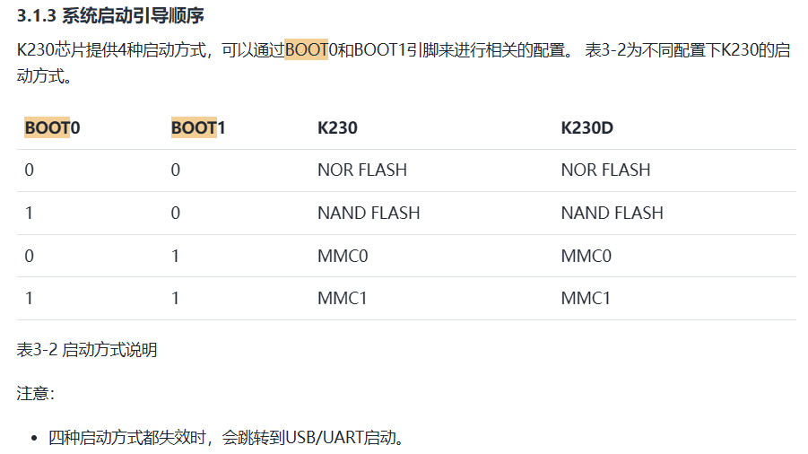

当K230四种boot方式都失效时,从usb启动,可以烧录固件到emmc吗?
Viewed 291
我们板子不加sd卡,只有emmc的话,想要烧录固件到emmc,有什么方式?
从usb启动这里可以烧录固件吗?
你好,可以通过usb烧录固件到emmc,需要将boot设置成非emmc启动,然后上电,使芯片进入烧录模式,然后通过上位机来烧录,工具可以在开发者社区下载,具体使用说明请参考文档
这里指的非emmc启动方式可以是sd卡启动方式吗?这样我们就只用引出一个boot脚
可以,比如说你的emmc挂载sdio0,可以将boot1接高电平,控制boot0既可切换
