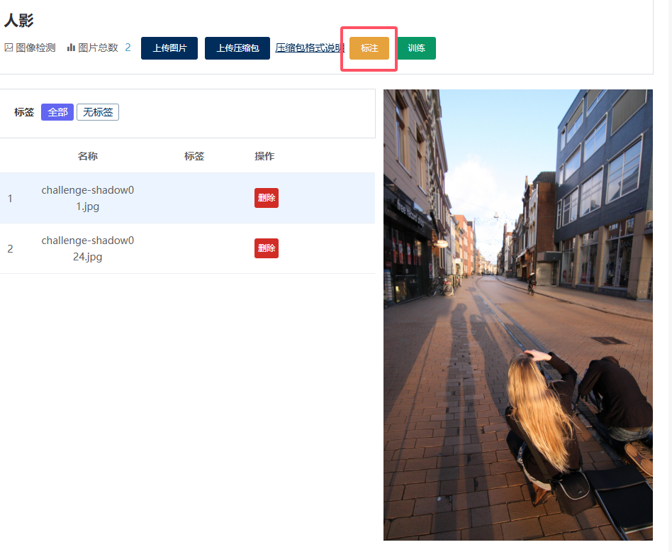

k210模块,创建图像检测数据集,上传了几张图片,点击配置进行数据集编辑界面。

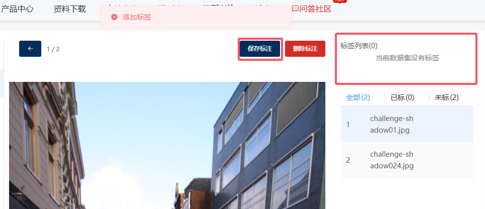

点击标注,新建标注,新建后,保存标注显示红框“x添加标签”,而且没办法给数据集添加标签,右上角标签列表显示“当前数据集没有标签”
麻烦您截个图吧?看下是否标注成功

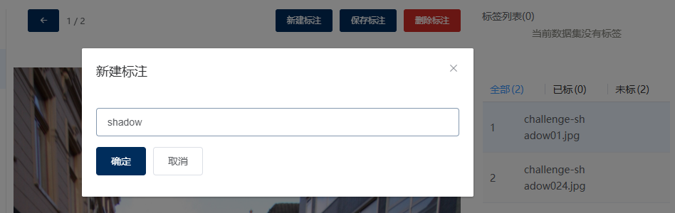

你好,我已经添加截图
新建标注后输入标签,然后在图片上画框,然后保存标注。标注成功右侧列表会有打标签,也会显示已标几个,未标几个。根据您的截图您没有标注成功。可能是因为您没画框导致的

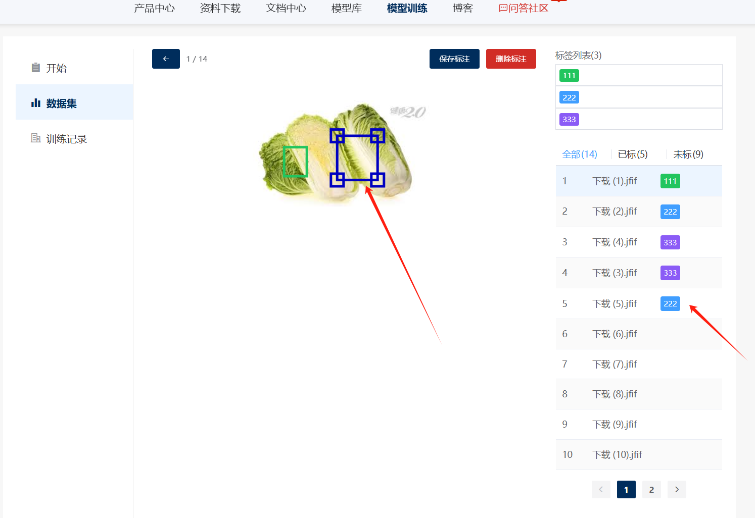

新建标注-》输入标注文本或者选择已有标注文本-》框出对应的物体-》保存标注
