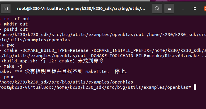

1、跟随教程打开/home/k230/k230_sdk/src/big/utils/examples/opencv路径
2、终端打开该路径,打开root权限
3、运行 ./build_app.sh
4、提示:行 12: cmake:未找到命令
+ make -j
make: *** 没有指明目标并且找不到 makefile。 停止。

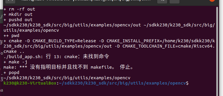

1、我期望看到
Install the project...
2、实际看到
行 12: cmake:未找到命令
+ make -j
使用ubuntu 20.04.06
行 12: cmake:未找到命令
+ make -j
我自己尝试按照网上方法:安装cmake、gcc、g++,并且./configure,均无用
双系统的sdk搭建过程是否有问题?因为双系统sdk编译教程用的是docker,你在主机编译可能有些文件路径存在问题。
您好,我通过更改build_app.sh文件中的PATH路径,完成了教程,感谢您的建议与帮助!
您好,很感谢您的解答,我将重新编译SDK进行尝试,并且全程使用docker编译,如果仍未解决我将尝试使用linux单系统进行开发,再次感谢您的解答
