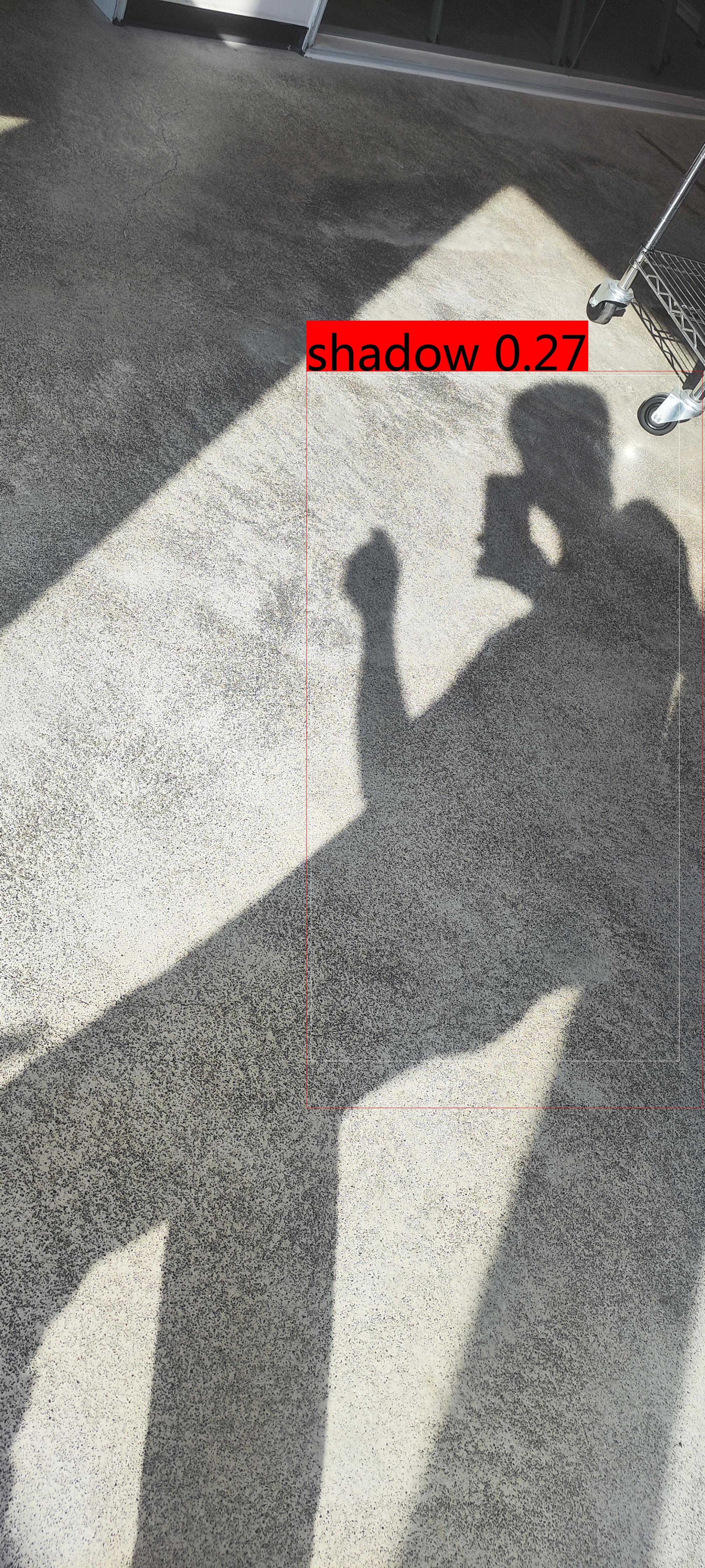

按教程训练模型后导入K210,无法识别。

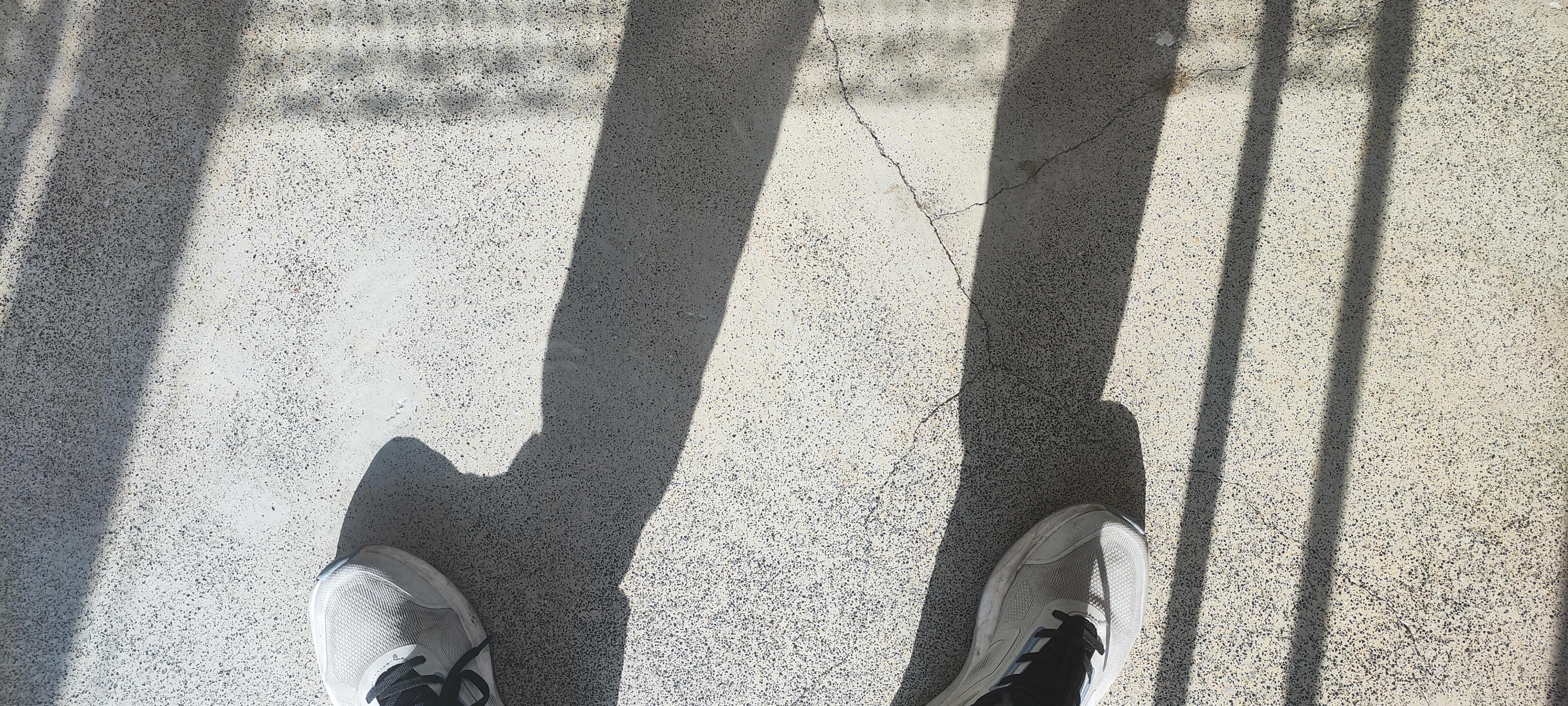

我选用了50张人影子照片进行图像检测训练,并进行了标记。按默认参数进行训练。
导入后并不能识别任何人影图片,即使是训练用的图片。
此外det_results文件夹中只有31张图片,且仅有少数几张标出了红框。
请问这可能是什么原因导致的,是图片尺寸、大小有问题,还是数量不够。

我的损失图象已经收敛了,不过我的照片像素太高了,2016x4480,而k210的分辨率是320x240,这会有影响吗,我应该怎么处理
会有影响,太高会影响训练过程,效果会不太好
