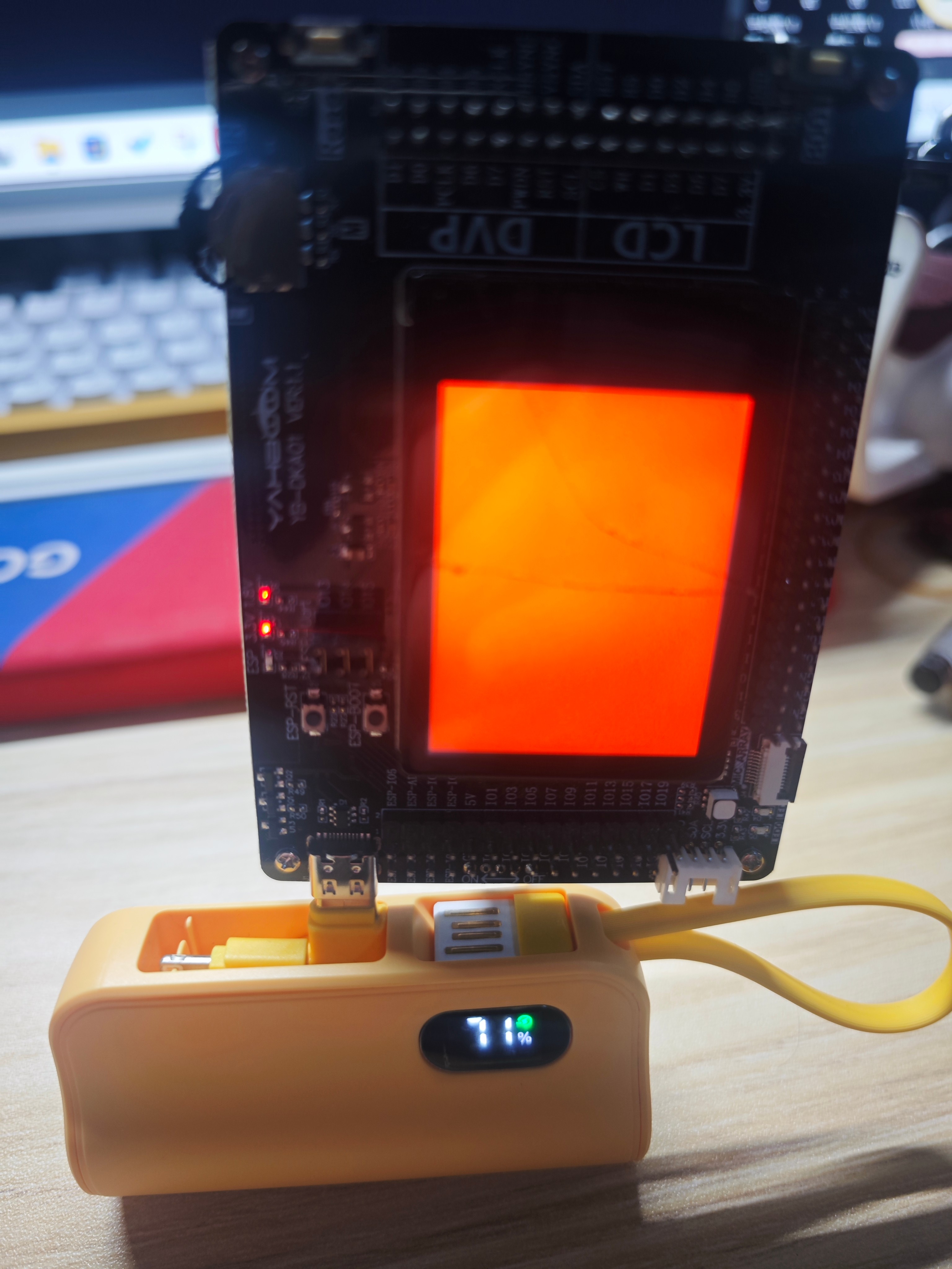

为什么一段程序运行时屏幕一直红屏,但是多试了几次又偶尔可以正常显示图像
Viewed 281
重现步骤`
一开机就会这样
屏幕红色
补充:CAN MV多次连接也连不上(mode2和mode3都尝试了),但是尝试多了也偶尔能连上一次
硬件canmv-dev-kit-V2.0.5软件CanMV IDE 2.9.2
init i2c:2 freq:100000
[CANMV]: sensor id = 45
[CANMV]: find gc2145
ready load model
model size 550696
model load succeed
重启
程序:

故障现象:
你是调试的时候这样还是没插电脑直接运行这样,lcd.clear(lcd.RED) # Clear lcd screen.这句就是把屏幕设置成红色
