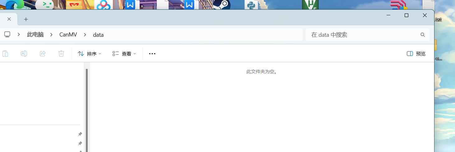

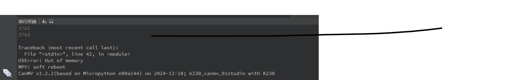

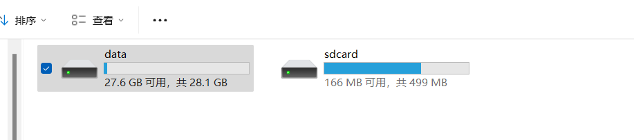

在新版V1.2.2固件情况下,使用ide时,当照片到3763时,内存出现报错,超出内存,sd卡同步出现打开无内容情况,但是实际内存已经被消耗
Viewed 208
使用img.save()保存到data那个文件夹中,当照片达到3763时, 内存出现报错
然后sd卡内容打开确没有内容,但实际有内存被占用
软硬件版本信息`
V1.2.2固件

你好,可以加上gc.collect()试一下。
新版没这功能吧
你好,是有这个功能的。
