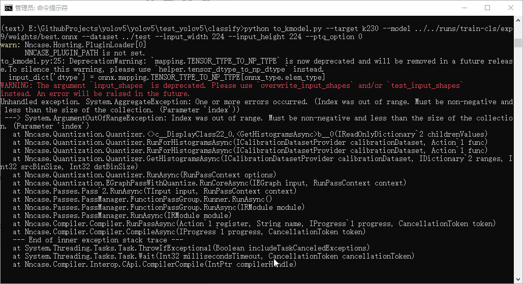

yolo大作战onnx模型转换kmodel模型时报错
Viewed 1196
nncase 2.9.0
3 Answers
现在用onnx1.17.0在转换成onnx模型这一步就报错了不过把onnx的版本降到1.16.1就能顺利转换成kmodel模型了

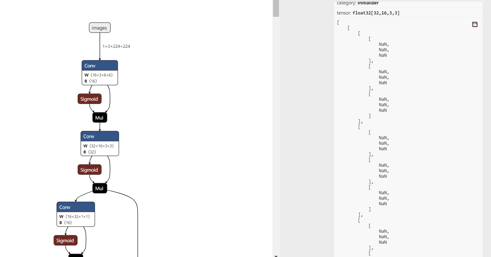

按理说16应该也没问题,你这个是转onnx出的问题,onnx内部都是NAN

@shanwoo你这个模型是否经过训练,是不是训练参数有问题,为啥使用netron打开的onnx模型的权重都是NAN,转换脚本应该没问题,可能是你模型有问题。你换个模型试试。

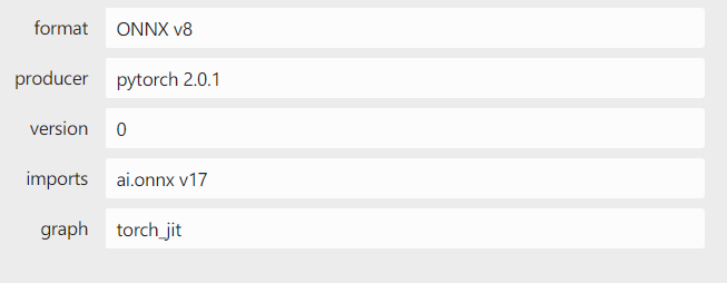

脚本转换的正确onnx模型信息:

我用netron打开best.pt文件,里面running_mean和running_var的值是NAN,是这里的问题吗?
训练过程正常吗

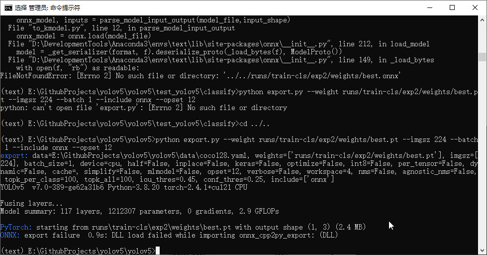

去哪里找K230.dll文件啊,AI说我转化不了就是缺少这个文件,我看了确实没有
