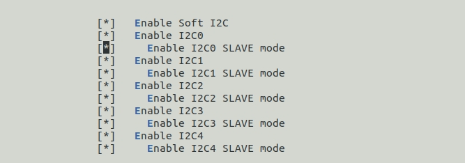

make rtsmart-menuconfig
选择的是
以上就是配置与下载的信息
我期待的是系统能够正常的编译出img镜像,能够正常的开机运行

这是代码在编译的过程中报错的信息,这是还要修改drivers/interdrv/i2c/drv_i2c.c里的配置信息吗
硬件01studio k230,软件信息,这是直接使用原始的代码编译出来的镜像信息CanMV-K230_01Studio_rtsmart_local_nncase_v2.9.0,没有打开i2c从设备选项
请看之前提供的log信息,
暂未尝试,因为我不是很了解驱动代码,我是应用工程师
但是我不打开i2c的从设备控制,是能够正常的编译完成
非常不好意思,这是一个bug,现在已经修复了,请使用repo sync同步最新的代码。
