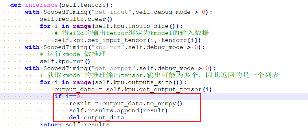

先感谢@Wy001大佬的帮助,真的非常感谢!
已解决运行问题,原因分析是我用的yolov5s v6.1,output为一个后处理+三个检测头的输出(正常应该只有一个后处理后的输出),导致AIbase的识别超出了。可以修改sdcard/libs/AIBase.py的以下内容,可以运行。
