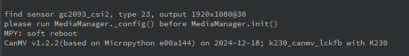

运行AI-Demo报错please run MediaManager._config() before MediaManager.init()
Viewed 675
我想实现用lvgl点击一个按钮后开始AI-Demo里面的识别功能
例如face_mesh这个例程,我修改成了如下代码:

然后我用下面这个代码测试调用,是可以正常运行的:
import sys
sys.path.append("/sdcard/examples/05-AI-Demo")
import face_mesh
face_mesh.ai_run()
但是我把它放在lvgl的按钮点击事件里面,会报错:
你好,想问下这个问题怎么解决的
pl.create()中包含MediaManager.init()过程,你可以跳整这一函数的位置,实现Media资源配置后调用。
