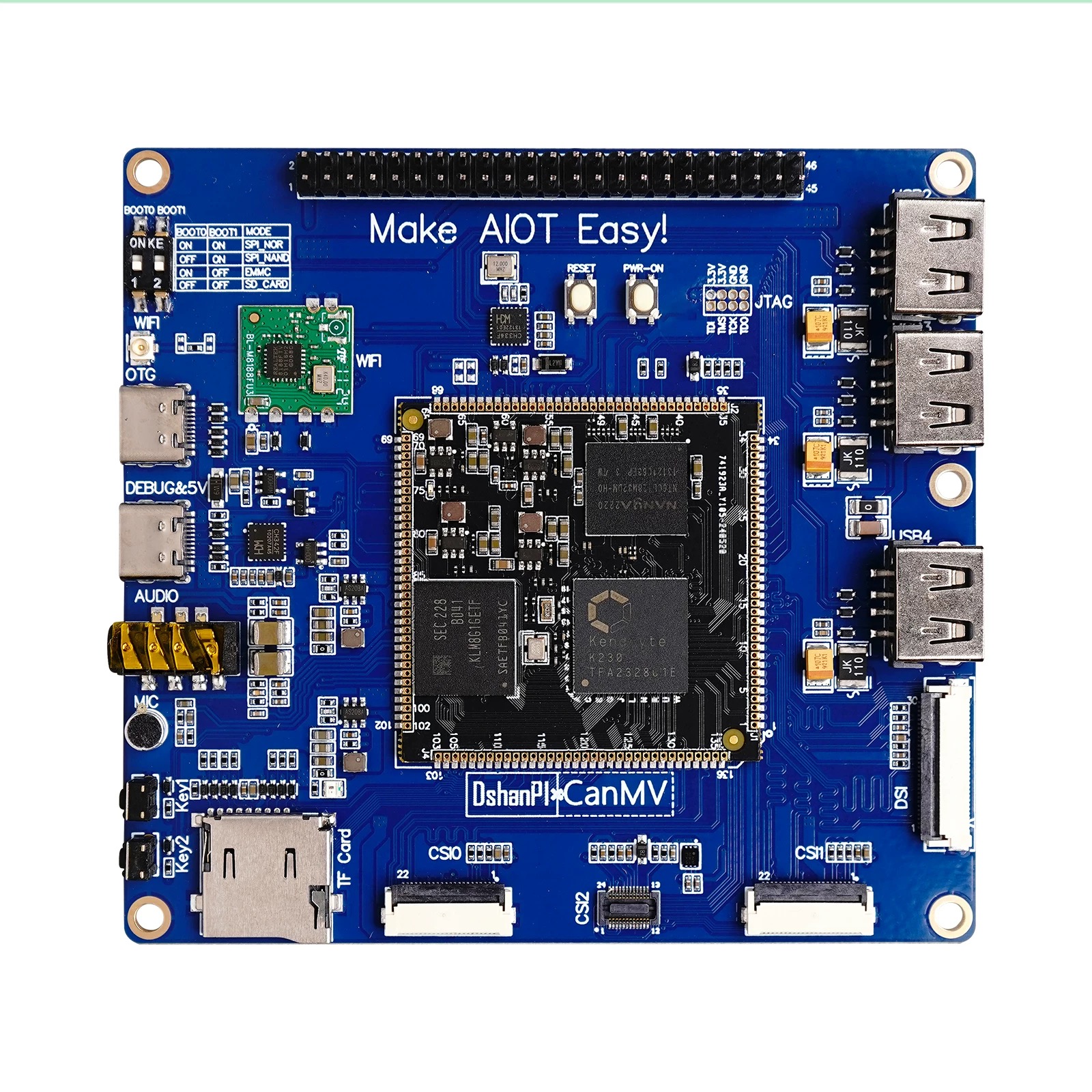

1、使用韦东山AI开发板

硬件版本:最新的东山派k230开发版

交叉验证方式,开发板没有问题,运行其他的拍照程序也可以使用
怀疑cancollectorplus适配的官方demo开发板,使用的cmos sensor不一样。
请问是否可以开源cancollectorplus工具的main.elf代码,方便适配新的开发板使用
请问你使用的是哪款sensor?
使用的GC2093,开发板是这个
您好,请问您的sensor接在哪个CSI了?
CSI2上面。另外用在线平台训练下载下来的代码,用01studio的配置选项编译出来的使用hdmi显示main.elf文件在我的开发板可以显示图像,这个也可以辅助判断
