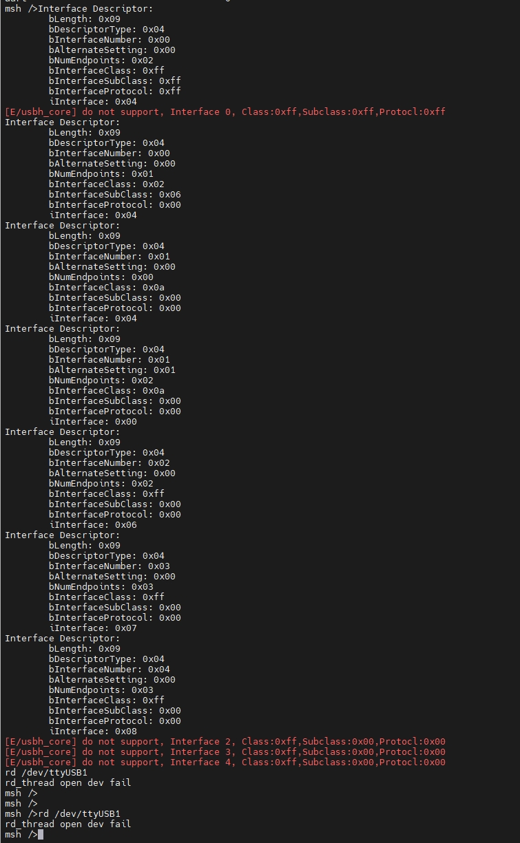

4G模组无法识别

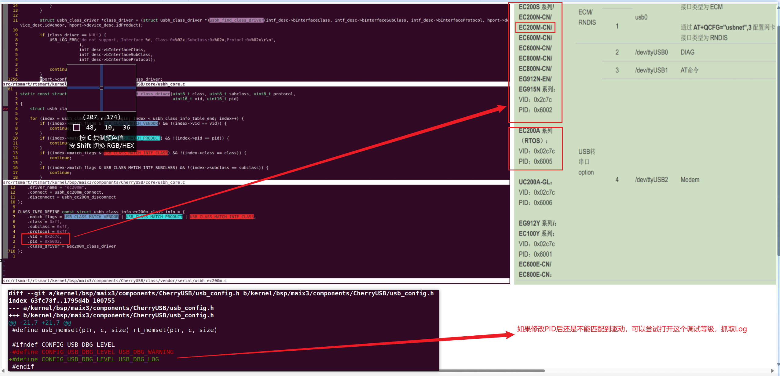

在代码逻辑上,需要匹配 PID,VID和CLASS。查看文档,EC200M-CN和EC200A系列具有不同的PID,可以尝试修改PID。如若修改后,还匹配不到对应的class驱动,可尝试打开对应Log等级,抓取Log,详见下图。(PS:驱动开发时,仅在EC200M-CN上做过实验,其他系列理论上也可行,但也不排除存在些许差异)

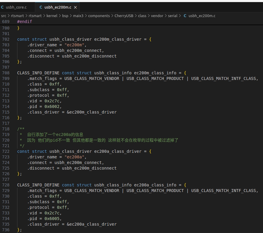

可以 添加了一个pid没问题了!
在这里贴上解决办法 按楼上大佬的办法查看了源码 原来是设备在枚举的过程中由于pid的原因被拒绝枚举了
添加的话的,建议只添加一个CLASS_INFO_DEFINE即可,没必要多添加一个usbh_class_driver。
