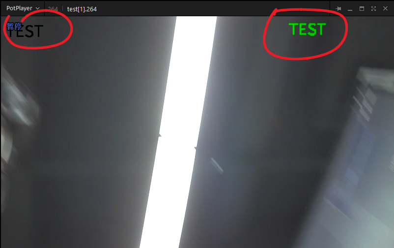

在VENC的4.2这个例程中,我添加了一个img.drawstring,但是显示的颜色、位置和数量都不对
                yuv420sp_img = sensor.snapshot(chn=CAM_CHN_ID_0)
                ####### 这是我添加的 ###############
                yuv420sp_img.draw_string_advanced(10, 10, 32, "TEST", color=(0, 0, 0))
这是实际运行的效果

2. img.drawstring 显示异常
当亮度(Y)和色度(UV)分量的内存地址连续时,img(yuv420sp) 可以正常绘制文本。在摄像头获取的 1280x720 分辨率下,亮度和色度的内存地址是连续的。以下是修改摄像头分辨率的代码示例:
stream_venc_test("/sdcard/examples/test.264", 1280, 720)
