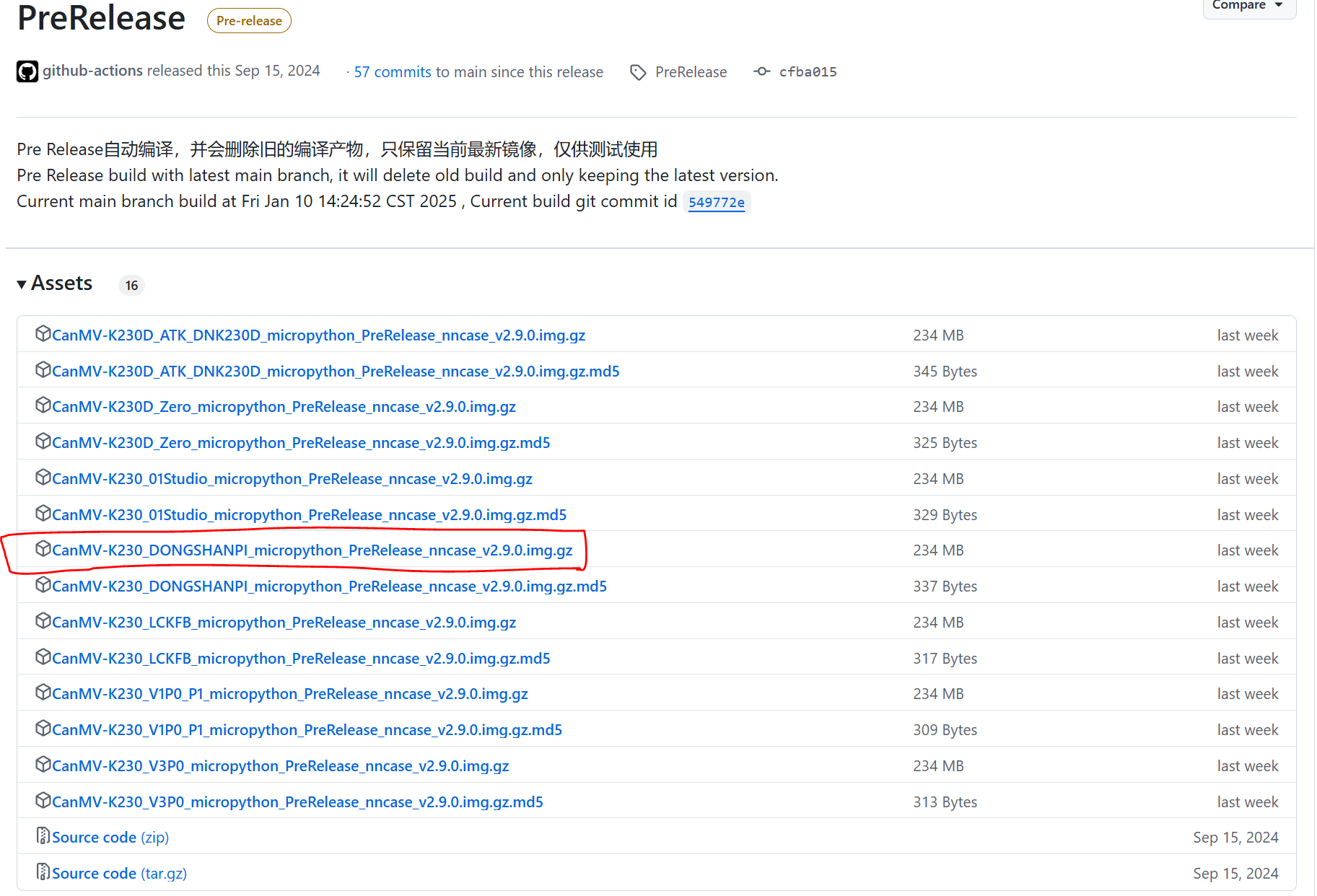

在github上下了一个release的img文件,如下图红色框
bin文件用的是东山派教程里百度网盘下载的

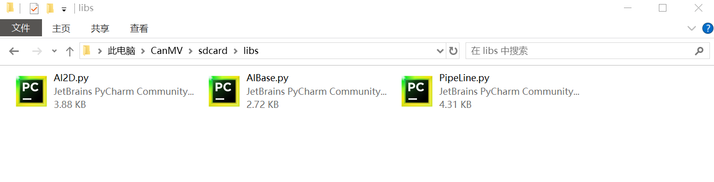

如果只是用百度网盘里提供的bin和img文件进行烧录,则虽然可以连上电脑,但是lib下只有三个库并没有yolo库

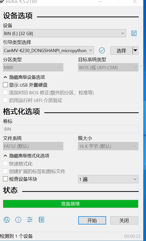

直接下载dongshanpi的对应固件,然后使用rufus直接烧录,不用管bin文件。那是旧的烧录方式。烧录完插卡,连接DEBUG&5V和OTG接口,在此电脑下会出现CanMV,里面有两个分区,data和sdcard,在sdcard下的libs中可以找到YOLO库,您可以安装canmv_ide进行代码编写。

使用rufus直接烧录即可
我是烧录进emmc的,所以无法利用rufus
