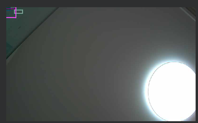

使用yolo大作战导出模型后,边框集中在左上角,onx模型确认没问题,kmodel模拟器无法运行
Viewed 848
按照yolo大作战导出水果模型yolov5,修改使用object_detect_yolov8n的代码(基于AIBase,看到有个帖子里已经调整过inference函数:https://developer.canaan-creative.com/answer/questions/10010000000001213
在k230上运行所有的检测框都出现在左上角跳动,即使摄像头给黑色图也是如此。

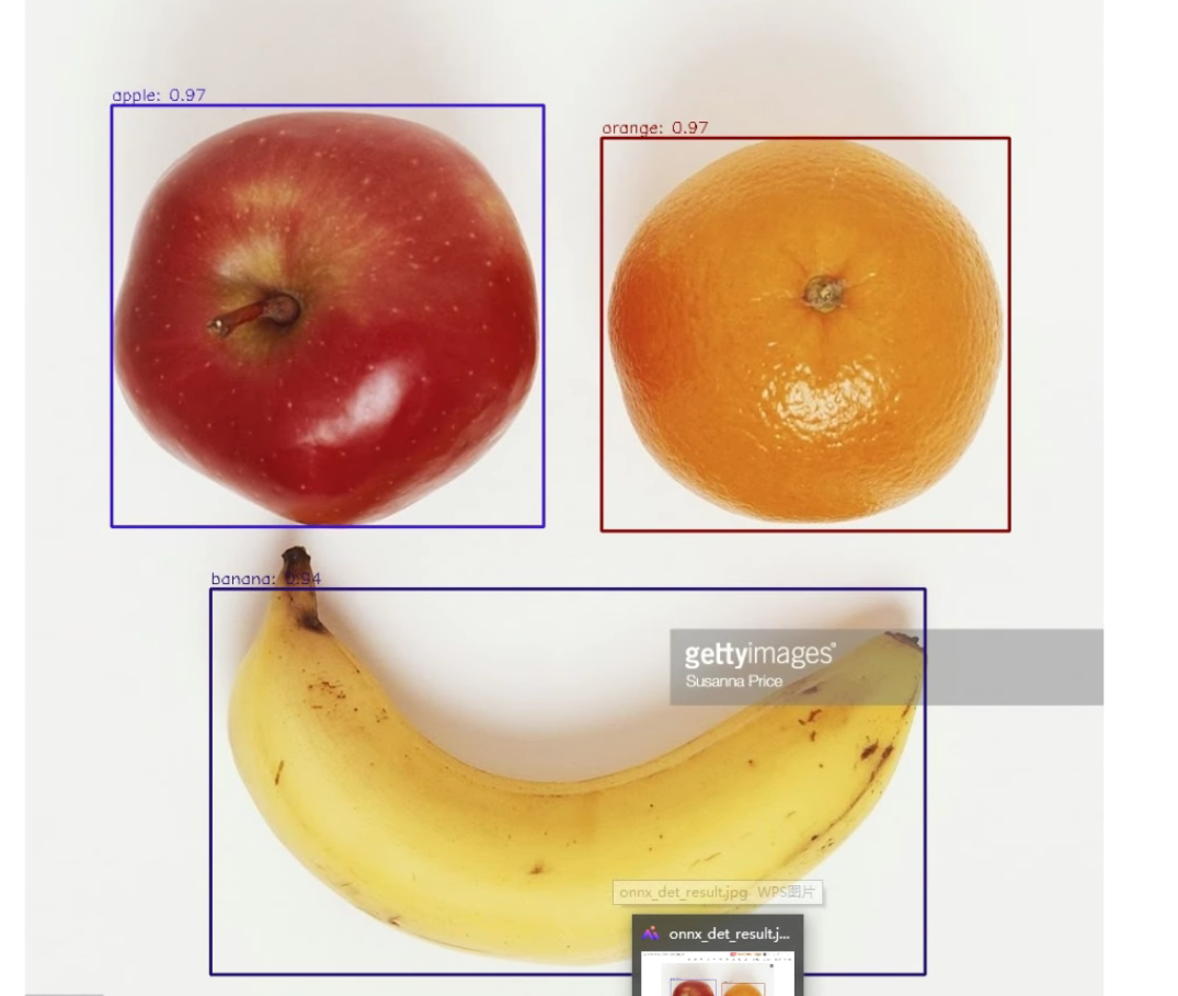

  1. test_det_onnx.py运行正确:

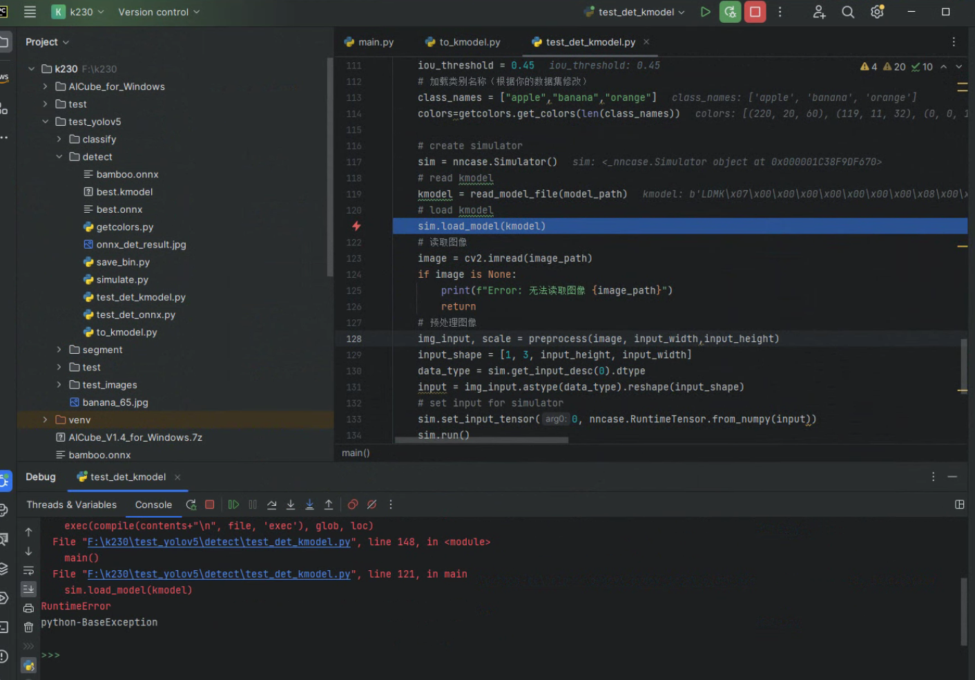

  2. test_det_kmodel.py运行报错:
warn: Nncase.Hosting.PluginLoader[0]
      NNCASE_PLUGIN_PATH is not set.
File "F:\k230\test_yolov5\detect\test_det_kmodel.py", line 122, in main
    sim.load_model(kmodel)
RuntimeError
test_det_kmodel.py的最前面添加了环境变量也不行,但我不确定路径对不对,麻烦您也解答一下。

感觉像是模型的问题,你用的是官网最新的代码训练的模型吗
非常感谢您的快速响应,我这搞好了,步骤如下,供后人参考:
  • 按您说的更新了固件
  • nncase和nncase-kpu在python中升级了2.9.0
  • 使用yolo大作战中的使用yolo库的代码运行。如果用example里的yolov8n代码,没有检测框出来。我没仔细看他们的区别,看大致代码结构似乎差不多,只是包了一层。
剩余的问题是,test_det_kmodel.py还是跑不起来,报错RuntimeError如下图:

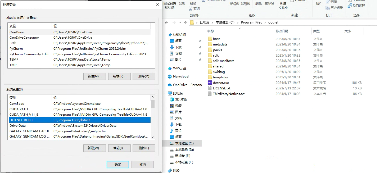

  • 添加了NNCASE_PLUGIN_PATH环境变量,那个warning NNCASE_PLUGIN_PATH is not set**.确实没有了**,看debug界面中kmodel确实已经读进来二进制数据了,sim.load_model(kmodel)出错。
  • 按这个帖子(没找到官方帖子,建议在开发者指南中加一个,包括上面那个NNCASE环境变量)https://blog.csdn.net/weixin_45020839/article/details/143166984安装了dotnet7,添加了DOTNET_ROOT环境变量,path中增加%DOTNET_ROOT%,不知道还有什么遗漏吗?
  • 最后想起来,会不会跟yolov5的版本有关系?因为用这个yolo也需要改AIBase,是不是sim.load_model在解析模型的时候出错了?
