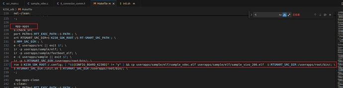

以下是报错问题

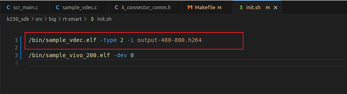

以下是修改的代码
要在开机时自动播放文件,请使用文件的绝对路径:
/bin/sample_vdec.elf -type 2 -i /bin/output-480-800.h264
