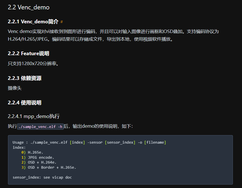

例程中拍出的照片是yuv420sp,查看例程sample_venc,说是只支持1280*720分辨率,是平台只支持这么大的分辨率呢还是平台支持更大的,只不过例程不支持?
这个例程只支持1280*720的分辨率,可以修改例程代码改成需要的分辨率。
