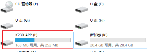

另外电脑配上插入sd卡后,只有K230_APP一个可用的盘符,容量很小,其他未使用的空间并没有分配,如何把拍出的照片保存在sd的其他区域,而不是在K230_APP下

2.可通过nfs将开发板与磁盘挂载实现。
