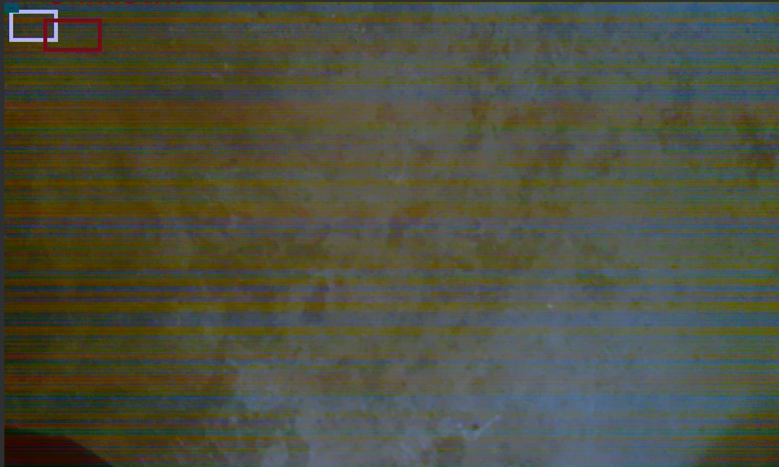

  1. PipeLine的例程可以跑, 但是用yolo大作战里的教程转换出来的Kmodel模型替换上去就有这个报错: ValueError: array is too big, 也尝试过用yolo大作战里的代码跑,但是还是不行.
File "", line 213, in
File "/sdcard/libs/AIBase.py", line 73, in run
File "/sdcard/libs/AIBase.py", line 59, in inference
后面照着这个链接里的提问改了下sdcard/libs/AIBase.py里面的内容(https://developer.canaan-creative.com/answer/questions/10010000000001213) ,又会有这个报错: IndexError: list index out of range
第一次解决后错误日志
File "", line 138, in
File "/sdcard/app/libs/AIBase.py", line 75, in run
File "", line 60, in postprocess
第二次尝试解决过程
查了GPT它这样回答: det[5] 的值超出了 self.labels 列表的范围。具体来说,在这行代码中,程序试图通过索引访问 labels 列表中的元素,但是传递的索引值大于 labels 列表的长度。
尝试解决后的结果:
照着它给的解决方案加了一个判断条件, 虽然报错解决了, 但是又出现了画面左上角一直会绘制目标框,然后想正常检测的目标又不会绘制出目标框的问题。
实际效果图片: image.png
实验名称:车型识别和行人检测(基于yolov5s)
nncase版本: nncase_kpu-2.8.3-py2.py3-none-win_amd64.whl
开发板信息: CanMW-K230-V1.1
镜像版本信息: CanMV-K230_micropython_v1.0_sdcard_v1.6_nncase_v2.8.3.img

如果不使用aidemo的代码,仅使用yolo大作战的代码是否会报错?同时排查模型输出是否正确。
我只用yolo大作战的代码也还是会报错,模型输出这个应该是正常的,我就是按照yolo大作战的文档转的,中间没有什么报错的地方啊,还是说是要做什么验证吗?
大佬还在吗,这几天电脑系统崩了,今天刚弄好,所以你回答了过了一天我才在手机上看见,用手机回的你,能不能麻烦帮我看看这个是什么问题啊,你说的排查模型输出正确与否是不是要通过脚本来验证呢,一直就卡在这里这个问题过不去,我也试过先简化了onnx模型(用的CSDN上的脚本)再去转kondel,还是不行,而且我看yolo大作战里面的转onnx模型的脚本转出来onnx和CSDN上的脚本简化过的onnx可视化后结构好像是一样的
你把onnx模型,转kmodel脚本,上板脚本发过来看一下,1011344314@qq.com
好的,我现在在开车,我晚上6点多回家发你
大佬,我发给你了
请问解决了吗,我也是这个问题
解决了, 因为我的训练框架和转换框架是自己照着CSDN上的博主搭的, 没有照YOLO大作战里的链接去搭, 所以导致转换出来的onnx模型输出不对
但是目前还是只能用yolo大作战提供的代码来部署, 用AI Demo的代码来部署还是会有点问题, 我也不知道怎么回事
https://netron.app/
你可以用这个软件来看一下你的onnx模型输出有没有问题
