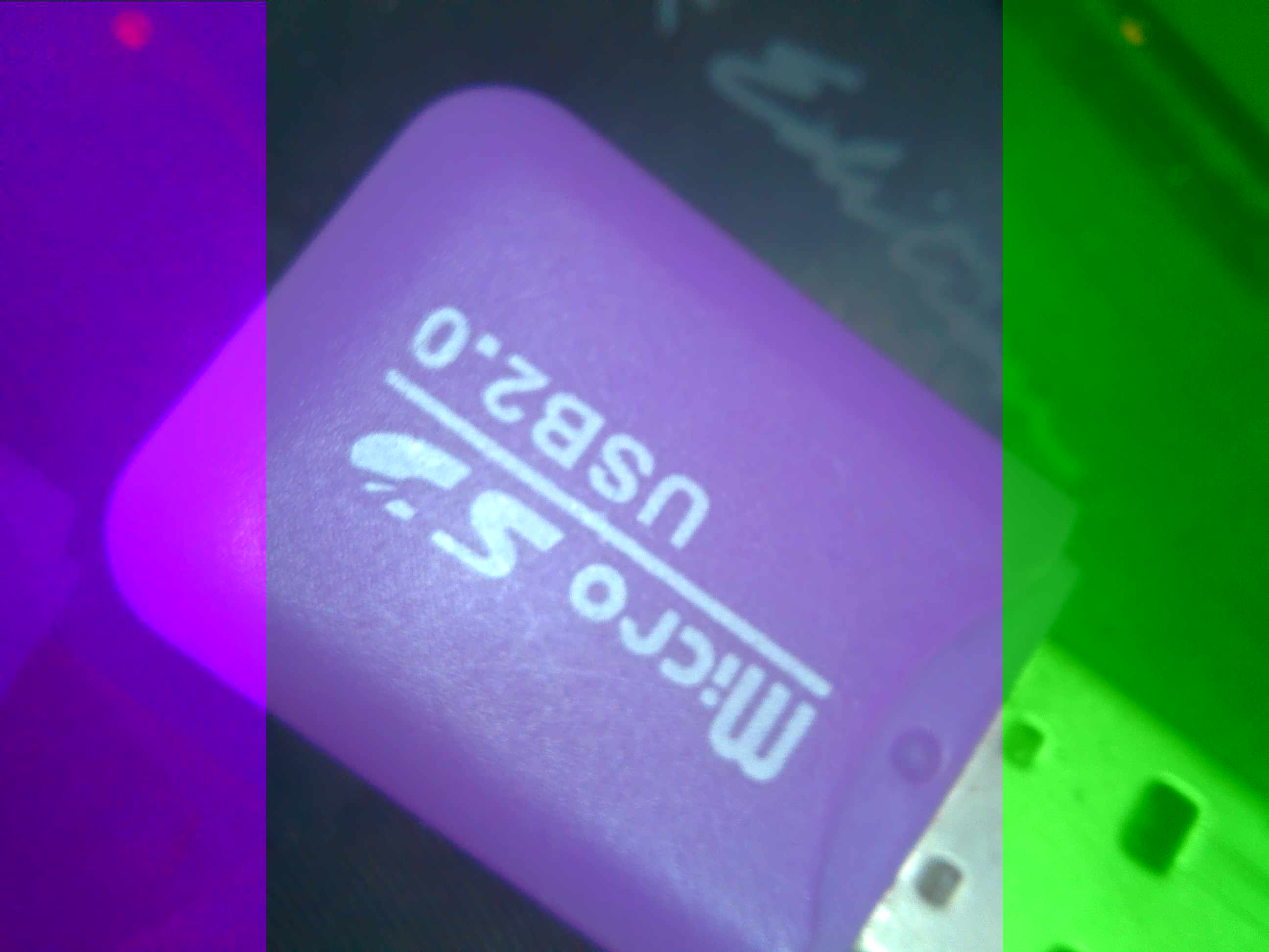

使用venc编码出来的图片,为啥图片两边会有紫色和绿色的条?
Viewed 340
是参考 sample_venc实现的功能,最大的分辨率修改为2592*1944,麻烦看看问题可能 出在了哪里,谢谢

请参考编解码demo实现,可能的原因是代码中内存没处理导致。你修改后的demo要实现什么功能,请详细描述下。
重新贴了源码,应用是移植sample_venc的,麻烦看一下是不是哪里配置错误了,谢谢
为什么这个编码图片的时候,前两张都是奇怪的图片,第一张是黑色的,第二张是别的场景,第三张图片的画面是编码第一张图片时候的画面,第四张图片画面则是编码第二张图片时的画面,以此类推
