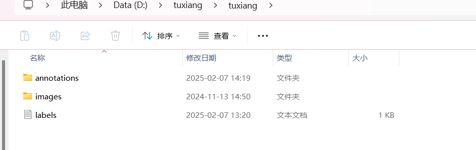

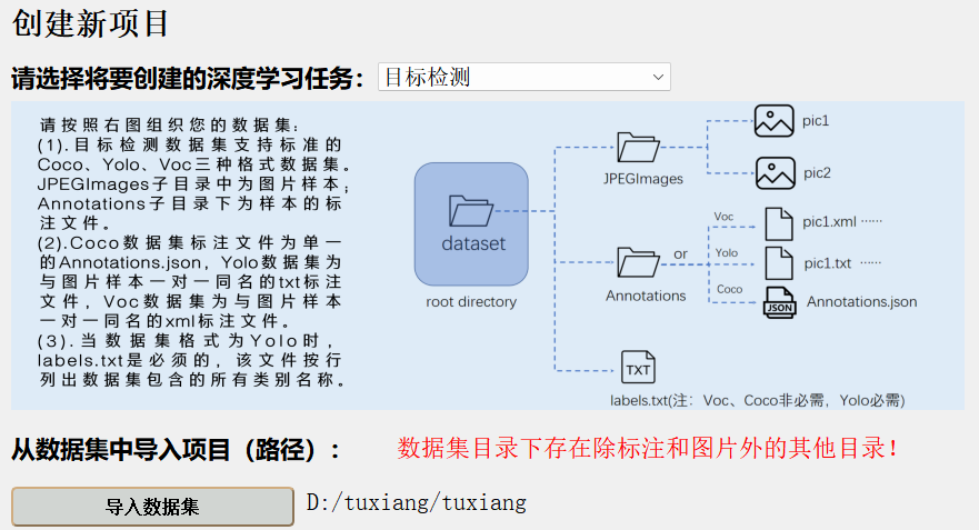

AI Cube进行yolov8n模型训练 创建项目目标检测时显示数据集目录下存在除标注和图片外的其他目录怎么解决
Viewed 334
请按照JPEGImages和Annotations命名,同时该数据集必须按照格式组织,使用的模型也不是yolov8。
