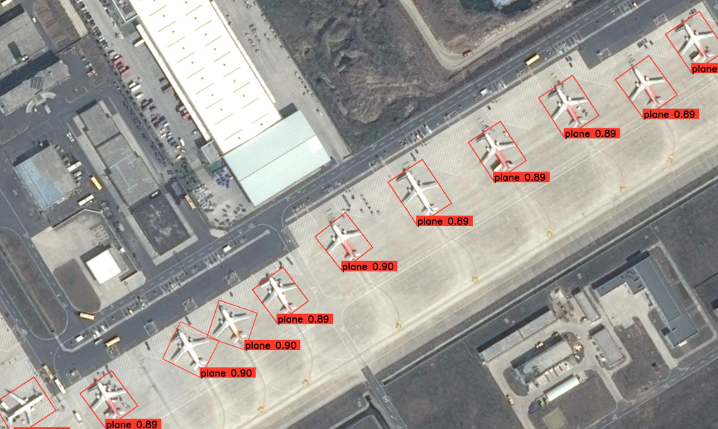

2、还有一个问题,现在yolo有一个obb模块可以检测物体的倾斜角度,请问用这个模块训练出来的模型可以部署在k230上吗?或者是可以使用云训练平台训练出带角度检测的模型吗?
谢谢
windows上也可以用代码转换kmodel,安装nncase和nncase-kpu以及dotnet7.0即可。云训练平台不支持yolo-obb任务,但是k230可以部署这个模型,直接用yolo官方代码训练即可然后转onnx再转kmodel就可以。
