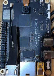

我所使用的板子是K230-V1.1,重新烧录最新版固件后设备无法连接canmv ide
Viewed 454
这是我使用的开发板K230-V1.1

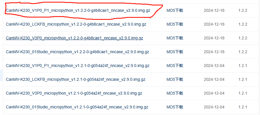

烧录的固件为

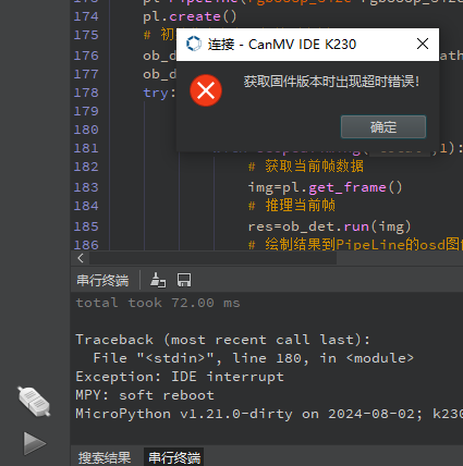

无法连接ide
请问该如何解决
