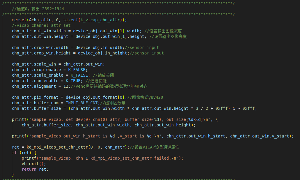

通道0配置

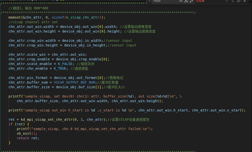

通道1配置

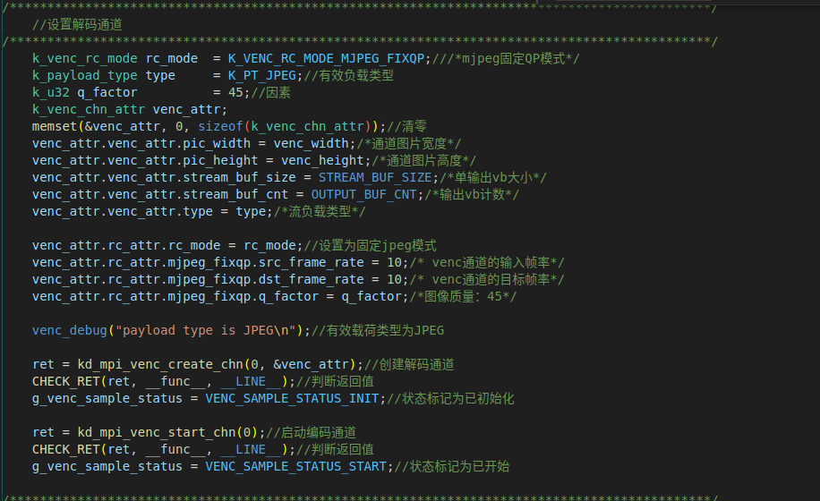

解码通道配置

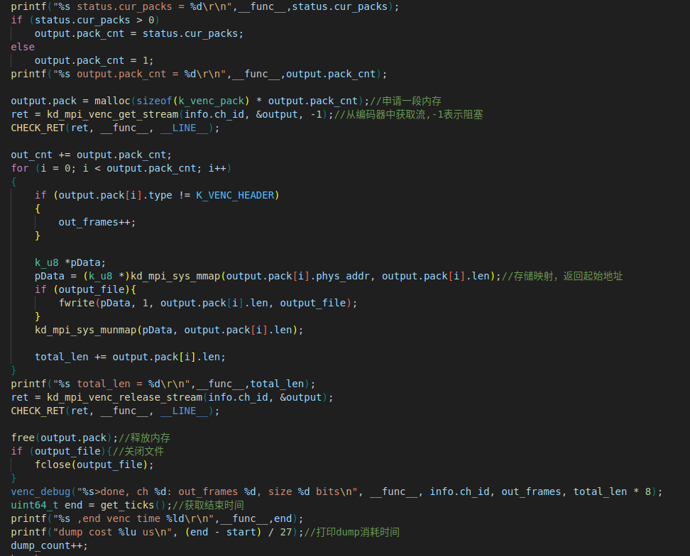

编码功能

  • 在 vi 绑定 venc 后,需要实时调用 kd_mpi_venc_getstream 以确保整个 pipeline 不被阻塞。
建议:
  • 开启一个编码线程,实时调用 kd_mpi_venc_getstream 获取编码数据(可以不处理编码后的数据),以确保整个 pipeline 不被阻塞。
  • 当程序输入 “d” 时,按需从编码线程获取并保存一帧数据。
在使用kd_mpi_venc_get_stream时,可以一直获取吗?需要加阻塞时间吗?多少合适呢?
获取之后要及时调用kd_mpi_venc_release_stream释放吗?
函数接口的具体使用方法可以参考示例代码。
请确保成对使用 kd_mpi_venc_get_streamkd_mpi_venc_release_stream,否则内存将一直被占用,无法回归到MPP内存池,导致其他模块无法使用该内存。
MPP中有许多类似的函数,都需要成对使用。
