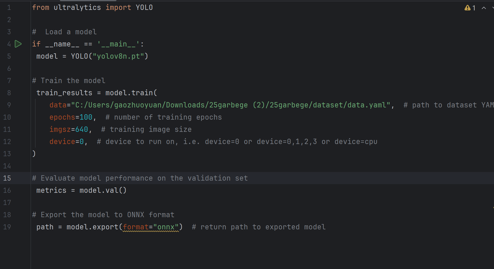

    3.还出现了没有框的现象,请问大佬们这该怎么解决
    4.有一次运行还出现了识别不准确,框过于多的问题

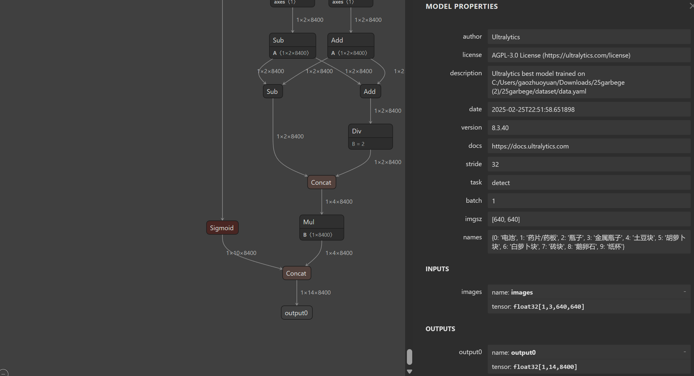

给出新的onnx输出看看
嗯是的
是不是模型有问题,看一下onnx模型的输出
有可能,你改过代码吗
这个看着是对的呀
对,然后用那个脚本转化之后还是超出范围,是我canmv代码的问题吗?
