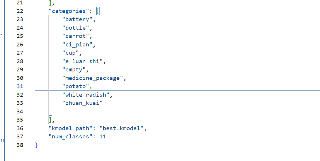

2.更改相应的kmodel路径,categories标签内容,num_class数量,将kmodel模型部署到k230。

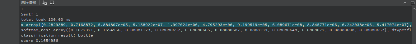

实际结果:无论识别什么物体,在屏幕上显示的标签始终是categories数组的第二个标签,并且置信度较低,与训练模型时实施效果不一致,打印置信度发现前两个置信度明显高于剩下标签的置信度
在K230上识别物体的结果:

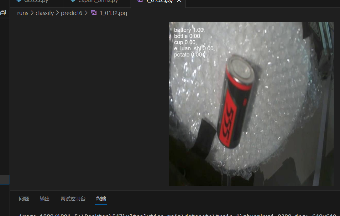

以下是在训练模型时的检测结果(其中一个,其他图片也有很高的置信度):
categories的标签信息:
打印置信度结果:

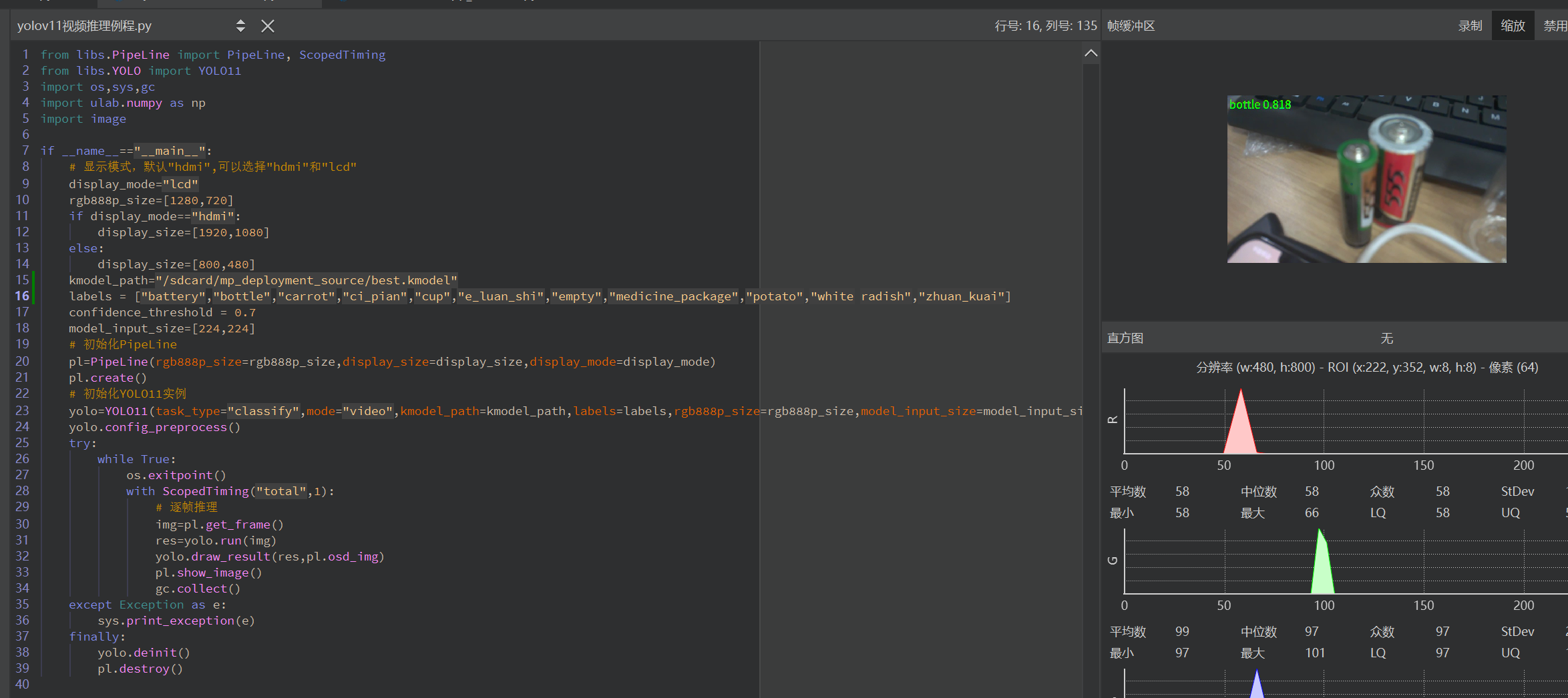

尝试解决过程我尝试使用了yolo大作战中yolo11水果分类“ 部署模型实现视频推理”的例程,识别物品的置信度大幅提升,但仍存在识别物品显示标签一直为categories第二个标签的问题

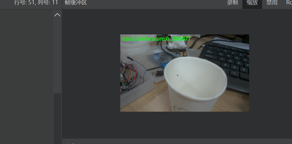

使用例程的检测结果:
可能会受到k230摄像头的影响,视频流得到的图像和训练数据集的数据分布不同。你首先使用一张测试图片做推理试一下,看是否符合要求。至于YOLO效果变好,是因为模型不同,YOLO参数较多,模型也比较好,训练平台的分类模型是类似于mobilenet一样的模型,他们的大小是不一样的。
