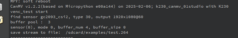

我正在编写一个GB28181标准的设备端代码 需要25fps的帧率 但我运行demo的时候 看到显示是output 1920x1080@60 如下图 要如何去修改这个帧率? 翻阅文档并没有找到相关的函数

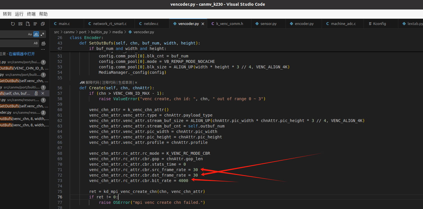

我在编码器的py源码中看到了对于帧率和比特率的地方 有一个疑问 这个东西都在代码中直接写死了 那我单独修改sensor的帧率的情况下 对编码器来说 会起作用么? 图在最后一楼贴上
近期已经将这几个编码参数公开了,请更新到最新版本。
已有旧版本SDK的情况下应该如何更新呢? 是否可以通过makefile的命令之类的?

我加上了这一句 但似乎并没有生效呢 图在下方
我阅读了源码 发现这个打印是在我调用_set_chn_fps之前打印出来的 但 我在调用构造函数的时候传入了fps=25也无法让这个设置生效 依然还是按照1920*1080@60来打印的 图在下方
