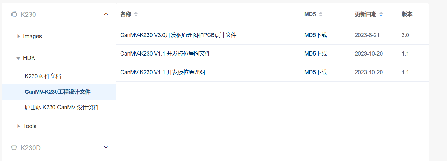

我参照官网上的设计资料 V3.0开发板 重新设计了板子
只保留了LPDDR4 三个摄像头接口 SD卡 网口 2个USB口 其余的都删除了 上电之后 能看到2个CH342 驱动

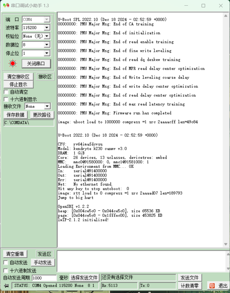

烧录的是CanMV-K230_V3P0_micropython_v1.2.2-0-g4b8cae1_nncase_v2.9.0.img.gz 这个镜像
之后串口如下

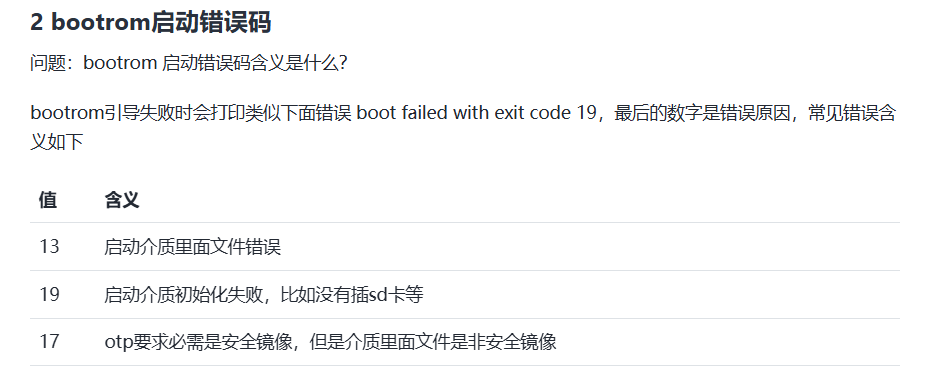

你好,可以连接串口看一下uart0输出的启动日志吗?

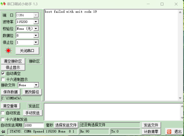

你好 拔掉TF卡后 输出boot failed with exit code 19

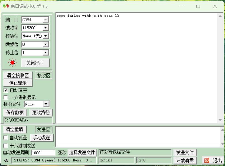

插入TF卡后 输出 boot failed with exit code 13
sd卡里面需要烧录程序才行。

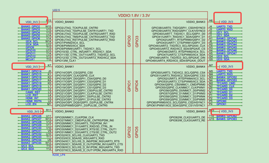

image.png如果电压一样的话,你可以烧录canmv v3的镜像试下,如果电压不一样,请软件修改下配置,自己编译镜像。
电压是一样的 烧录的是CanMV-K230_V3P0_micropython_v1.2.2-0-g4b8cae1_nncase_v2.9.0.img.gz 这个

现在什么情况了,看你的打印uboot正常 已经开始引导rtsmart系统了。
还是 未知USB 设备描述符请求失败
是不是删除的硬件太多了 V3P0驱动的外设卡死了
我这个串口的输出数据比官方的少些
