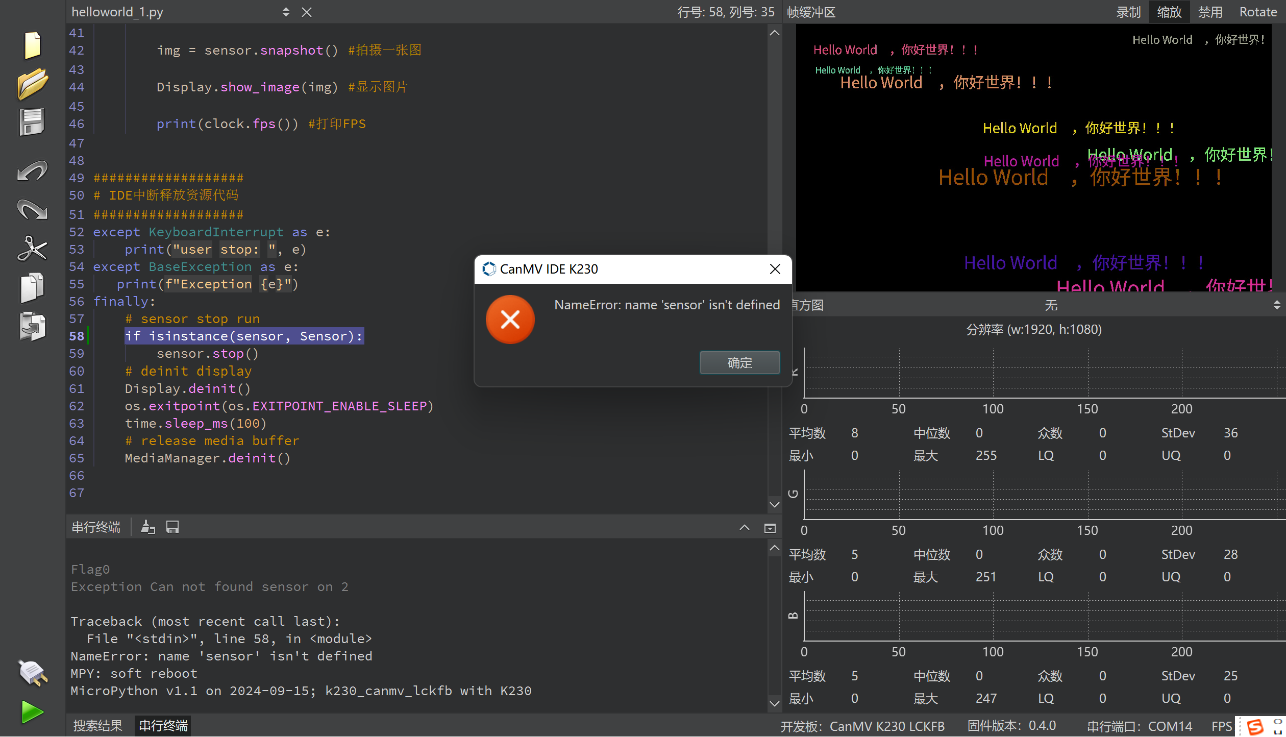

IDE看到的内容,不知道从何处入手。

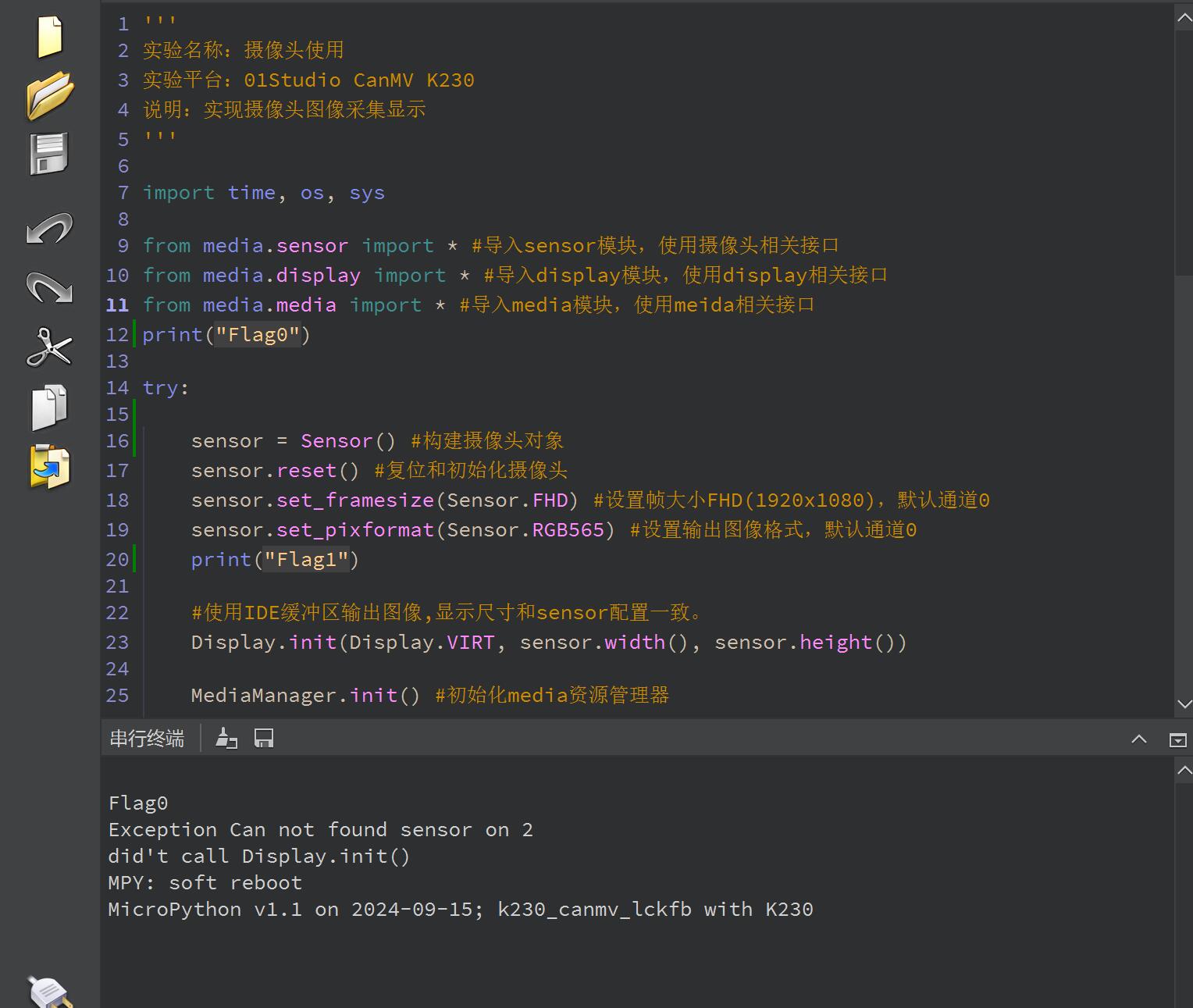

是不是没有定义sensor实例?
官方代码前面有 sensor = Sensor()
你看下面的图片。
将sensor=Sensor()拿到try外面呢?
稍等,待我下课回去试一下
显示这个:无法打开"E:\media\sensor.py"进行读取。文件不存在或者您没有打开它的权限 和 RuntimeError: Can not found sensor on 2。
