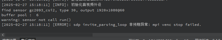

我参考该示例进行了调整 但还是提示 warning: sensor not call run() 最新的初始化代码在最后一楼
请运行 mp4format.py 查看是否同样出现错误。如运行后未见错误,请仔细对比两者的代码细节,找出关键差异。
