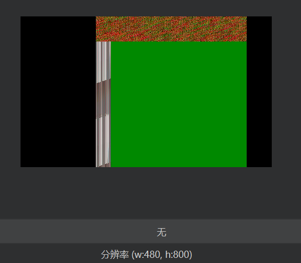

云平台训练好的det_video文件中只定义了两个sensor摄像头CSI1,CSI2,
相当于CSI1,CSI2两个都绑定绑定通道0的输出到vo(一个x=0, y=240,一个x=400, y=240)。一个摄像头rgb888p_img从它的通道2获取用来AI推理的图像,另一个rgb888p_img2从它的通道1获取用来AI推理的图像结果报错

没看出什么问题,你要不去掉一个sensor.run()试试?
去掉一个也不能用。IDE上显示这样
我认为是你的display输出有问题,两个sensor同时输出到ide
是这样的,两个senser如果不限制分辨率的话是没法同时在ide上显示的,或者用LT9611显示,默认1920x1080模式可以同时显示
